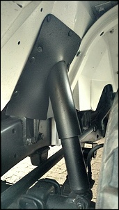

    Proteção de Borracha no Amortecedor Dianteiro
    Essa foto está em um anúncio de venda de uma Band CD.
    É uma peça original ou foi adaptada?

    Hercilo essa peça é original, raras as bandeirante que tem, um amigo comprou uma muito conservada que tinha.
    Abraço!

    Essa pra mim é nova... nunca vi essa proteção.

    Fábio nossas band são de outra época hahahaha.
    Essa do meu amigo tem um monte de acabamento que nunca tinha visto, ele está equipando ela, assim que der vou tirar umas fotos para você ver! Tem acabamento interno nos curvões acabamento em cima do bocal do tanque na parte que passa por dentro do carro, reservatório auxiliar de vácuo, para o pedal do freio ficar duro tem que dar umas 5 bombadas, um luxo hahaha

    Eu também acho que é original, mas das últimas bands.

    Olha pessoal a minha Band 91/92 tem os furos para encaixar essa proteção do amortecedor, acho que quando saiu zero tinha.

    Os jipes marruá do quartel tem essa capa... Já pensei em adaptar algo parecida na minha Band.... Reduz muito o barulho... E segundo os mecânicos do quartel ajuda na circulação de ar dentro do compartimento do motor...
    voudar dar uma olhada nas ambulâncias q são bandeirante pra ver se tem... Qualquer coisa posto fotos para vcs... Das marruá e das band...

    A minha dúvida é sobre a funcionalidade da peça. Se houver algum ganho, talvez compense adaptar uma borracha lonada ali.
    Hercílio talvez um pedaço de Câmara de Ar de Caminhão ou Trator (isso vc acha fácil em borracharias que eles descartam...) seja o suficiente para colocar ali..
    Pode ate fazer 2 peças para ter maior resistência

    Deve diminuir a sujeira, evitando parte dos detritos lançados pelo pneu.

    Também nunca tinha ouvido falar nessa peça.

    Não deve ser mistério nenhum adaptar uma placa de borracha, lonada ou não, o que não faltam são opções de tipos de placa de borracha. A questão é como fixar a peça. Eu faria com rebite-pop e arruelas inox. Mas, pessoalmente eu não vejo nenhuma utilidade que possa fazer dessa peça uma adaptação importante. Para mim é mais uma coisa para alojar sujeira, ou óleo.
