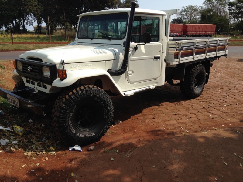

    Bom Dia pessoal. Eu gostaria de saber se da bom equipar no motor 14b a turbina garrett GT2259.Nao achei muito na internet sobre ela no motor toyota 14b, vi que se equipa muito essa turbina no ISUZU 4BD1 3.9. Minha band é 2001 motor 14b to começando montar ela agora
    algumas informações da turbina
    https://turbochargerspecs.blogspot.c...83855466902690
    Gt2259
    Desde ja obrigado a todos.

    Perenas, a turbina original do 14b é uma CT26 refrigerada a agua, a GT2259 até que é compatível.
    Quem costuma turbinar usa apl 240 (basico) ou BorgWaner para o Cargo 815 motor 4BTAA (bem melhor)

    Valmir obg pela resposta, mas vc poderia esclarecer um pouco mais sobre o ate e compatível ? Pq fiquei meio em duvidade se ela vai dar um desempenho tao bom quanto a ct26

    Outro dia entrei no site da garrett (o americano) e utilizei a calculadora de turbina com os dados do motor 14b.
    O resultado foi GT22.
    Você pode usar a calculadora e colocar picos maiores de potencia, na época usei dados "mais calmos" para o resultado potencia.
    Link para pesquisa
    Garrett Boost Adviser - Online | Turbobygarrett

    Valmir muito obrigado me ajudou muito logo postarei mais fotos dela. Obg !
