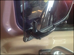

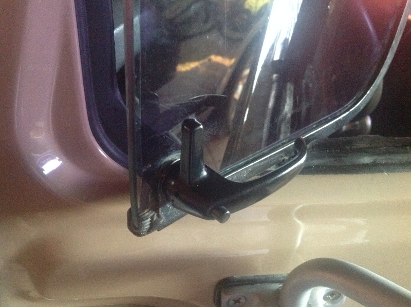

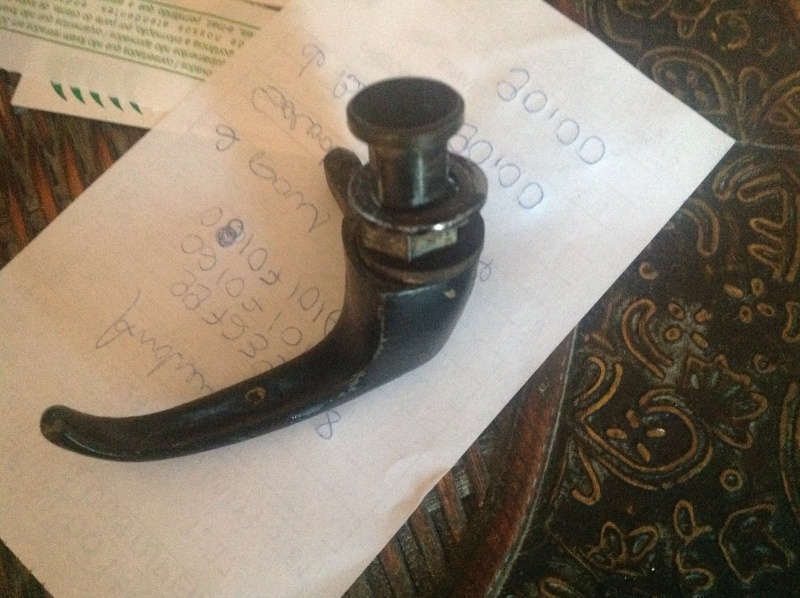

    Seguem fotos da trava antiga retirada
    Da nova ja instalada.

    Pois é Andrey, olhando o pino da antiga e a espessura do vidro da nova parece mesmo que a antiga deixava o conjunto todo mais afastado do vidro, favorecendo na hora de dar aquele 1/4 de volta p travar na coluna.
