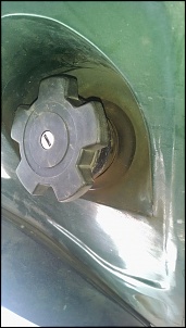

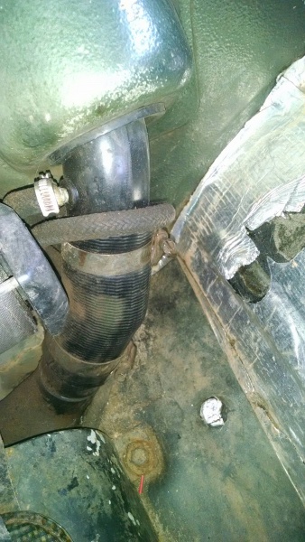

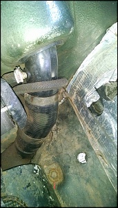

    Carlo,
    Seguem as fotos do bocal e do tanque, ambos de plástico

    a tua mangueira de respiro esta conectada numa peça com diâmetro interno menor que da mangueira, não é isso?
    O fato de desarmar o automático das bombas, é provável que na segunda conexão tenha um estrangulamento. Vc já soltou a mangueira que interliga o tanque com o bocal de abastecimento. De um olhada, pois na foto não dá pra ver qual o angulo do tanque.
    Uma outra maneira radical, é colocar um joelho de 90 de 3/8 de diametro no tanque (parte de cima, topo), e correr com a mangueira conectando-a, aonde hoje esta a sua manqueira atual de respiro. Grd Abç.
