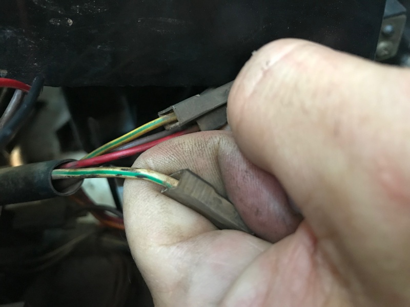

    Estou a instalar um tacometro (willtec, modelo W41.121P) e segui as instruções acima, ligando com o fio branco de listra verde. Segui o cabo desde a bomba e achei um conjunto de terminais com um conector do fio.

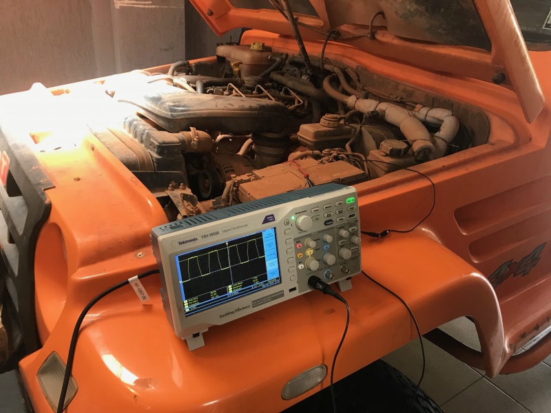

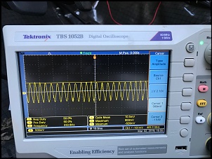

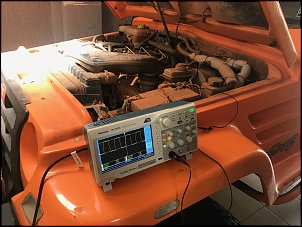

    Liguei o tacometro no troller (que tem o terminal RP (W) no alternador) e funcionou perfeitamente. Aí coloquei osciloscópio para ver que tipo de sinal o terminal W emite. É uma meia onda, mais ou menor quadrada, com amplitude de uns 15V, cuja frequência é diretamente proporcional à rotação do motor - em marcha lenta, é uns 180Hz.

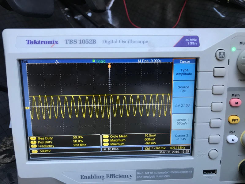

    Aí fiz a mesma medida no fio fio branco/verde da band. Mas nele, o sinal é uma onda senoidal completa, com amplitude de apenas 600mV (0.6V) e a frequência em marcha lenta é 410Hz - isso explica por que no troller, o instrumento marcou rpm menor que o real.

    Rpm do motor 14b-chicote-no-painel.jpgRpm do motor 14b-leitura-troller.jpgRpm do motor 14b-leitura-band.jpg
    Pelo que percebi, o tacometro não funcionou na band por que o sinal é muito fraco, com uma tensão de apenas 0.6V.

    O fio branco/verde é o correto, pois a frequência aumenta proporcionalmente à aceleração.
