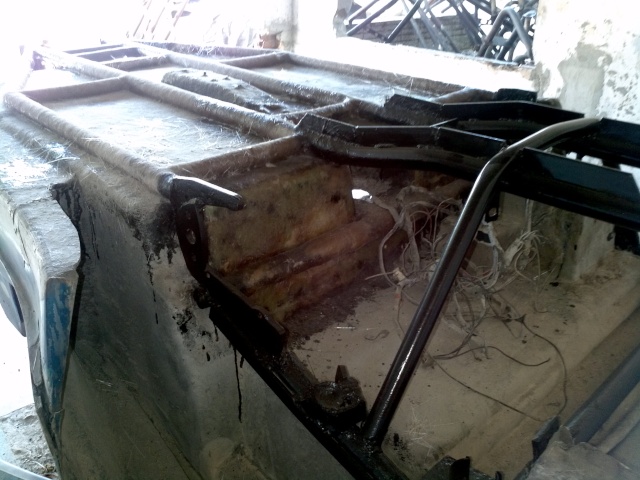

    Não sei se você gosta, mas lendo sobre ferrugem achei estes tópicos... talvez seja uma saída para urgência ou até mesmo definitiva. O assoalho é uma região que fica muito úmido favorecendo a corrosão precoce. Mas vai de cada um... pelo que vi ainda não existe um consenso claro de todos... mas para mim que convive com maresia pode ser uma boa alternativa. Boa tarde...
    http://www.4x4brasil.com.br/forum/to...-ferrugem.html (Fibra de vidro no assoalho com ferrugem)
    http://www.4x4brasil.com.br/forum/je...eressante.html (Fibrar o assoalho: trabalho "porco" ou saída interessante?)

    Ah... lembrando que nos Buggys, hoje em dia, o processo de fixação do chassi tubular por fibra aumentou muito sua vida útil, sendo muito superior a fixação por parafusos e mesmo utilização de chassis de fusca. Geralmente a parte que enferruja é a externa a fibra. Aqui no Ceará todos são assim.
    Apesar de ser outro carro, pode ser uma ideia, como diz as frases de meu amigo abaixo!
    Miniaturas de Anexos Miniaturas de Anexos Ajuda Assoalho dianteiro Band 89-fibra-chassi-buggy1.jpg   Ajuda Assoalho dianteiro Band 89-einstein4.jpg
    Ajuda Assoalho dianteiro Band 89 Imagens Anexas Ajuda Assoalho dianteiro Band 89-fibra-chassi-buggy.jpg Ajuda Assoalho dianteiro Band 89-bu1.jpg
