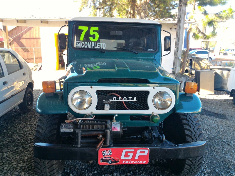

    Sou nova no 4x4 e gostaria de ajuda. Estou comprando uma Toy Band 1975, adaptada para trilha. O dono está pedindo 35K.
    Motor OM-314, DH, freios a disco com hidrovacuo na dianteira, AC, pintura PU, impermeabilização do assoalho, guincho 10.000, suspensão dianteira do Troller, bancos de couro, volante escamoteável.
    Vale a pena?

    Na minha opinião, pelo ano da band, mais modificações, acho que que não é um bom negócio por esse valor.
    12/07/2008
    64
    4,688
    Agradecimentos: 43
    A Band está bem bonita, parece que foi reformada recentemente.
    O preço depende mais a configuração do que do ano.
    Se estiver com a configuração original, o câmbio não é sincronizado (CT sem reduzida) e isso é o principal item que define o preço.
    Se a reforma da lataria foi ou não bem feita também é muito importante, pois a lataria da Band é muito suscetível à oxidação e portanto, se não foi bem feita, dura nada. Vale lembrar que uma reforma completa da lataria custa uns R$ 10 mil.
    Direção hidráulica é um upgrade muito desejado, mas as adaptações como essa devem ser examinadas por um mecânico especialista em Band. Se foi bem feita, ok.
    Por esse preço você encontrará uma Band com configuração melhor. Talvez não tão vistosa, mas valerá o investimento.

    A turma sempre fala em tomada de força..
    Mais isso já foi demais
    Brincadeiras a parte ela esta muito bonita de lata, porém com 35K você encontra viaturas mais novas.
    Concordo com o Sergio C...

    Gostei da tomada de força, kkkkk.
    Como já foi dito, por 35k é possível comprar um veículo mais novo e com uma configuração mais atualizada (no caso o cambio).
    Já tive um Bandeirante com cambio seco, incomoda um pouco na redução de marcha, mas se acostuma.
    Mesmo levando em conta que o veículo esta bonito e com itens de conforto acredito que o valor esta acima do esperado, entendo que vale mais a pena pegar um veículo com cambio moderno e depois você instala os opcionais de conforto como freio a disco, ar condicionado e direção hidráulica.

    Suspensão dianteira do Troller ? Isso é uma mudança radical no projeto original e não é coisa simples. Se não foi bem feita, será uma fonte eterna de dor de cabeça.
