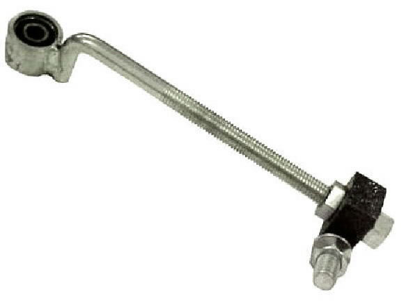

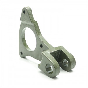

    O 1ºmodelo de suporte ( antigo) que eu uso é esse modelo aqui, ele é composto por três peças: 1º fica presa ao motor, serve para segurar os filtro de diesel e para prender o suporte da bomba hidráulica. 2º peça suporte da bomba hidráulica ( nessa peças tem um furo para prender o esticador), 3º pino que serve unir a 1ºe a 2º peça. Esse modelo serve para o 314.
    1º 2º 3º
    -suporte_filtro_bomba_hidraulica_da_mercedes_benz_mbb_1113_2213_3985_1_20131211145227.jpg-1930_1_20120730105545.jpg-indice.jpeg
    Esse aqui é mais moderno que o primeiro modelo, ele tem algumas peças a mais.
    Composta por suporte de filtros (1ºA), suporte da bomba (2 é mesmo do que está em cima), pino e duas buchas. a diferenças está no pino que é mais fino que da primeira peça e o outro detalhe são as duas buchas para facilitar a articulação da 2º peça ( o triângulo que a parece lá em cima. Note que pelas duas imagens dá para ver as duas buchas. Que no primeiro modelo (1) não existe estas peças, é o pino que faz a articulação. Esse modelo serve para o 314.
    1ºA 1ºA
    -suporte-da-bomba-da-direco-hidraulica-toyota-bandeirante-mb_mlb-o-4552922320_062013.jpg-suporte-bomba-direco-hidraulica-toyota-bandeirante-964401-mlb20334167964_072015-o.jpg
    O terceiro modelo ( que você se referiu) de suporte é uma peça só, junção da 1º e 2º, mas ele fica muito limitado na hora de esticar as correias, pode ser que você não consiga fazer isto é tanto que ele não tem furação para prender o parafuso do esticador. Não indico para o 314
    -suporte-bomba-direcao-hidraulica-toyota-bandeirante-18241-mlb20151088601_082014-f.jpg
    O modelo dos esticadores são estes:
    -07.110__95570_zoom.jpg-kit-do-esticador-alternador-mercedes-benz-motor-314-14268-mlb184937657_6695-o.jpg
    Esse conjunto está sendo vendido nos classificados do fórum. São o mesmo que eu uso. Esta faltando apenas o pino (3º) e o esticador
    O que está faltando qualquer torneiro faz.
    Como essas peças são difíceis de achar e os valores dela separadas são bem caro eu ficaria com a dos classificados.
    Modelo para 314.
    Lojas que você pode encontrá-las: Toyagro, princesa auto peças, A camargo e Dinamar distribuidora
    Com relação ao suporte da caixa de DH, você encontra com jepeiro desde pequeno (do fórum) ou na toyocap
    1ºA 1ºA
    Modelo para 314.

    Da ultima foto, a peça maior (verde) eles chamam de telefone, a peça preta e o pino tambem tem. Só não tem a porca que vai no pino.
