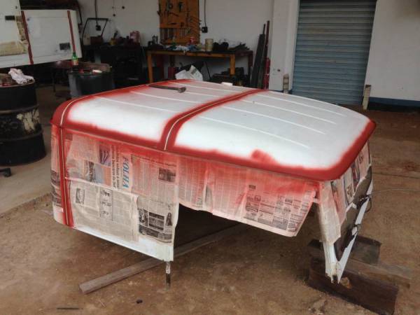

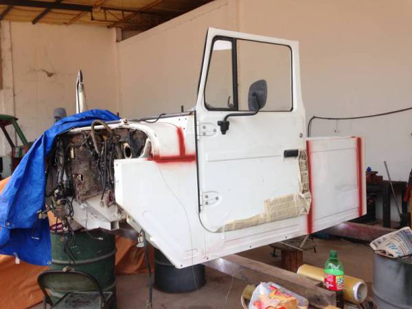

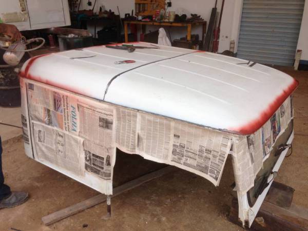

    Srs ,como estou ajeitando lataria da toy depois de um pequeno acidente onde tombei a minha de lado ,após quebrar o braço de direçao ,fiquei numa dúvida e talvez algum colega ajude à encontrar um meio termo.
    Dizem que KPO racha dai ocasionando ferrugem embaixo dele ,pelo menos é o que vejo na minha .Sugeriram aplicar veda calha pois é um produto que fica exposto ao tempo e nao resseca .

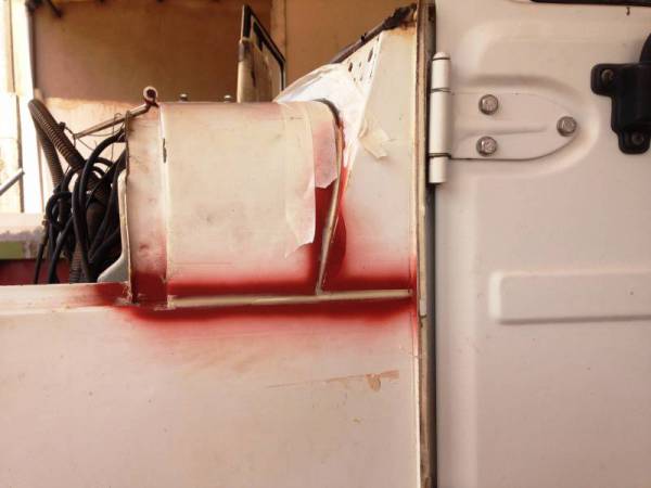

    Alem de ser caro ,vem numa pequena lata .Retirei todo kpo da calha do teto ,das emendas do teto e em todo lugar ,principalmente em cantos ,havia ferrugem.Descobri onde entrava água no teto ,era na emenda bem encima do motorista,inclusive apodreceu o forro.
    Entao a minha pergunta : KPO ou veda calha ? Aceito sugestoes de bom grado ,nao quero refazer serviços.

    Na minha CD eu também removi a vedação das emendas, limpei as brechas com escova rotativa e apliquei primer oxido vermelho antes de passar o KPO novamente.

    Tambem removi tudo Elmer mas segundo informaçoes de pintures onde há contorçao da carroceria ,kpo vai trincar pois nao é flexivel ,esta é a minha duvida.Amigo me informou sobre Denver flex .Vamos pesquisando para nao ser necessário refazer serviços pois é uma mao de obra danada.

    Sergio KPO não racha nem solta a não ser que tenha ferrugem por baixo, se você achar que seca muito tenta usar um pouco menos do catalizador.
    Veda calha trinca! Ele tem durabilidade no tempo mas por exemplo a calha fica lá quietinha já a band pula torce e corcoveia.
    Outra solução é um produto chamado selante ele é parecido com KPO mas vem pronto para o uso em uma embalagem igual silicone e é um produto de alto poder de fixação e muito flexível, meu snorkel quebrou quando capotei dai juntei ele coloquei uma chapinha com arrebite e usei esse produto e ainda está lá firme. Amanhã eu consigo uma foto da embalagem e o nome certinho.

    isso mesmo, o kpa é o produto mais indicado, o kpo geralmente solta pq por baixo surge ferrugem, pra evitar isso e so fazer o que o elmer fez e aplicar o kpa o mais rente possivel... ao inves de fundo oxido eu recomendo wash primer..
