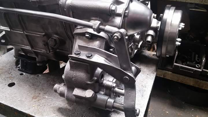

    Tomada original 4 marchas.
    Ela tem o acionamento por trás, a vareta que liga as duas alavancas é maior. A alavanca é parafusada ao câmbio ficando ao lado do acelerador. Com uma tampa trava de segurança.

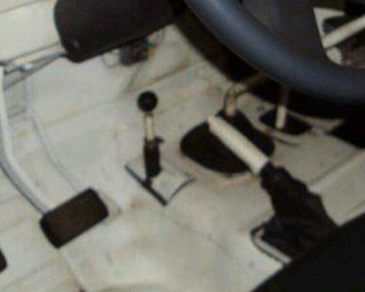

    A minha é este sistema que mostra nas fotos .Só nao digo hoje porque toy nao está em casa ,ou seja nao recordo se encolhe com alavanca para trás ou para frente .

    Consegui um guincho 91 completo pra fazer um conjunto bem original, do mesmo ano da Toyota.
    Mas me parece que minha tomada é do câmbio 5 marchas onde a haste que liga as duas alavancas é menor e o acionamento é pela frente.
    Então se eu instalar como original no mesmo local acredito que vai inverter. Ou seja, a frente vai tracionar, e pra trás soltar.
    É isso mesmo? Quem tem biselli aí como é?

    [QUOTE=T.Azevedo;2336531]Consegui um guincho 91 completo pra fazer um conjunto bem original, do mesmo ano da Toyota.
    Eu usava este guincho e tomada na caixa de 4 que eu troquei pela de cinco marchas ,sómente aumentei varao que aciona tomada ,aumentei um dos cardans e pronto.Só toma cuidado ao colocar tomada na caixa de reduzida para nao ficar com dentes "enforcados". Eu uso um calço de 2.5 mm.

    Dica valiosa Sérgio.
    Eu tinha lido a respeito de tomada cantando acima de 80 por estar enforcado os dentes.
    Mas sempre falam que o ajuste tem que ser na hora.
    Essa tua dica já me poupa tempo já faço o separador (calço) logo antes.
    Muito obrigado mesmo.
