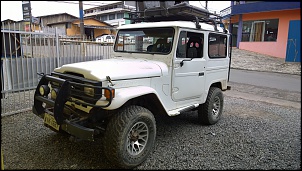

    Caras estou muito contente com a aquisição e com a atenção de vocês...ja sei que freios, bicos e bombas foram revisados, já de cara vou fazer buchas que vejo uma certa deterioração, junto com todos os agregados de suspenção? que ao frear...percebo uma certa puxada pra direita...o cabo do acelerador um pouco pesado, mas a principio vou colocar DW40 se não resolver troco... pneus bons, mais que meia vida e mais um jogo montado novo, além do bagajeiro de teto.
    Ao senhor Itamar Muller meu agradecimento por ter me dado essa oportunidade e claro o desconto que coube no meu bolso essa compra. Moro em Joinville S.C. se alguém de perto puder indicar uma mecânica agradeço.
    Outra coosa como posto fotos aqui...ou tenho que criar um novo tópico para que vocês desfrutem da minha lindeza...abraço...
    Boa noite...
    Miniaturas de Anexos Miniaturas de Anexos Acabei de comprar-wp_20151201_001.jpg

    Parabéns! Muito bonita sua band!

    Parabéns pela aquisição e bem vindo ao fórum!
    Quando saí para fechar o negócio da minha, que peguei em Blumenau também, tinha negociado com o Sr. Itamar para ir ver esta também antes de bater o martelo, mas a patroa acabou se afeiçoando pela primeira que mostrei pra ela, a que tá na foto do meu perfil, e acabamos deixando de ver esta. Quando as coisas são para acontecer elas acontecem. Era pra esta belezinha ser sua mesmo!
    Um abraço!
