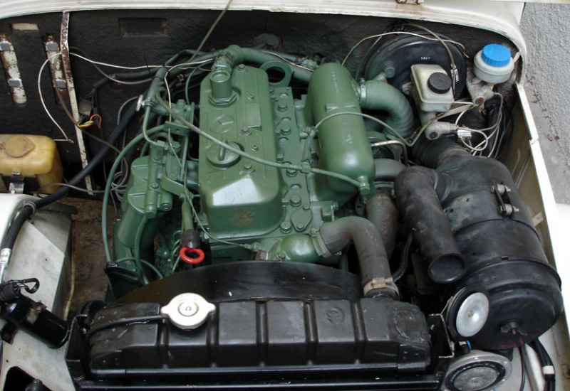

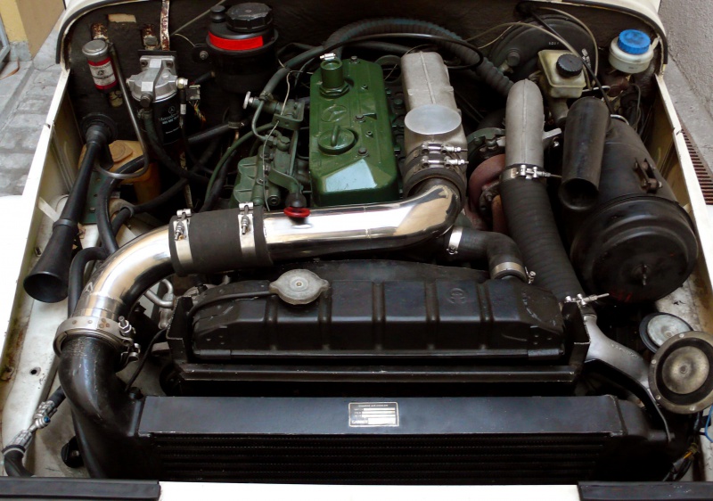

    Inner, no meu caso o motor veio de um outro Bandeirante, e não teve que fazer muita coisa. Era um 364-A que eu transformei no LA adicionando o intercooler Garrett. Como ele já veio com o carter alterado foi simples. O mais difícil foi instalar o meu 314 no outro Bandeirante porque ele tinha freio a ar, e outros penduricalhos. Mando fotos do processo
    Miniaturas de Anexos Miniaturas de Anexos -01-om364-.jpg   -02-om-364-.jpg   -04-om-364-la.jpg

    Putz, o cofre esta lindo.

    obrigado, Vitor, o intercooler ficou bem instalado, com dutos de 3" em aço inox, mangueiras lisas, ficou no jeito. Agora, as mudanças que fiz recentemente introduzindo o coletor de ar frio deram uma certa avacalhada no visual do motor, e a imagem acima, mostra o motor mais arrumado esteticamente, como era antes de eu inventar esse coletor doido.
