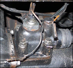

    Aos universitários… andei futucando embaixo do meu carro ontem e me deparei com esses fios. Um eu vou chutar quase com certeza que é do cebolão da temperatura do óleo (que no meu carro nunca foi preciso porque o reloginho do 314 não conversa com o cebolão do 364-LA…) o outro eu não tenho loção. O que me deixa mais intrigado é que um está desligado, fio desencapado, mas tudo no painel está funcionando.
    Vai entender...
    Saudações toyoteiras;
    Chico

    Francisco essa peça que está presa o fio é o interruptor que liga a luz no painel quando se aciona o 4X4, o meu está com os pinos quebrados e desligados os fios, não tenho certeza agora se ele usa um ou dois fios, mas logo alguém já explica melhor.

    É isso q o Diogo falou.. utiliza 2 fios.....

    Esse é o interruptor da 4x4. Nele se encaixam dois fios que ao engatar a tração fecha-se o circuito.
    Na foto da pra ver que um dos contatos está quebrado!

    Agora a minha dúvida, um fio é ligado ao painel pelo chicote e o outro terminal é ligado ao terra? Na minha só sai um fio do chicote e está quebrado os dois pinos do interruptor, vou comprar um novo mas tenho essa dúvida na ligação.

    Diogo, a instalação pode ser feita de duas formas:
    Em um terminal do interruptor liga-se diretor no positivo da bateria e no segundo terminal liga-se no positivo da lampada do painel, ou, faz-se a mesma coisa apenas usando o terra ao invés do positivo.
    Aconselho a segunda opção.

    Originalmente este interruptor tem um dos encaixes aterrados e o outro segue direto para o painel.
    Exato Sérgio,
    Conforme aconselhei na segunda opção. O aterramento pode ser feito direto na carcaça da tração ou ligar até no negativo da bateria, depende muito da instalação existente.

    O interruptor que aciona a luz do 4x4 no painel tem dois pinos na caixa(não importando a ordem), o negativo(pode ser da carcaça) entra por um dos pinos e quando se aciona o 4x4, fecha-se o circuito e envia uma corrente negativa para o painel, que já tem a corrente positiva e acende a luz verde.
