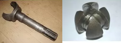

    Citação Postado originalmente por marcelo bini band Ver Post
    só para tirar duvida, você troco o eixo antigo homocinética aquele com uma esfera grande, por um eixo homocinética toyota moderna
    Anexo 504563seme eixo antigo
    oi Marcelo, não entendi a pergunta. Na verdade eu não troquei nada.. Estpou querendo substituir a roda livre Pq a minha está fazendo barulho...mesmo no 4x2...

    Marcelo, essa homocinética da sua foto é chamada de estria grossa, que equipou as bands até o anos de 1982. Após vieram as homocinéticas mais modernas, com esferas tipo de automóveis.
    Existem rodas livres para ambas homocinéticas.

    sergio c, e kraken_dagg obrigado por responder, erra so uma duvida se a homocinética de estria grossa poderia ser substituída pela homocinética mais modernas junto com o conjunto eixo, engrenagens satélites, roda livre,
    01/08/2012
    Flores da Cunha/RS
    5,479
    Agradecimentos: 188
    Marcelo, só esqueci de mencionar, os semi-eixos modernos são estrias finas, totalizando 30 estrias. Um abraço.
