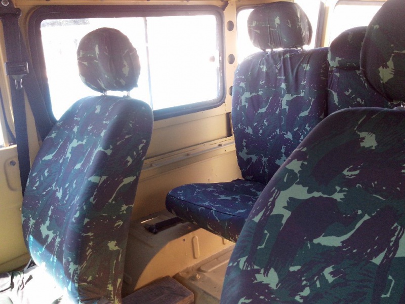

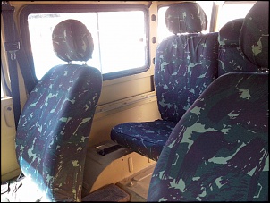

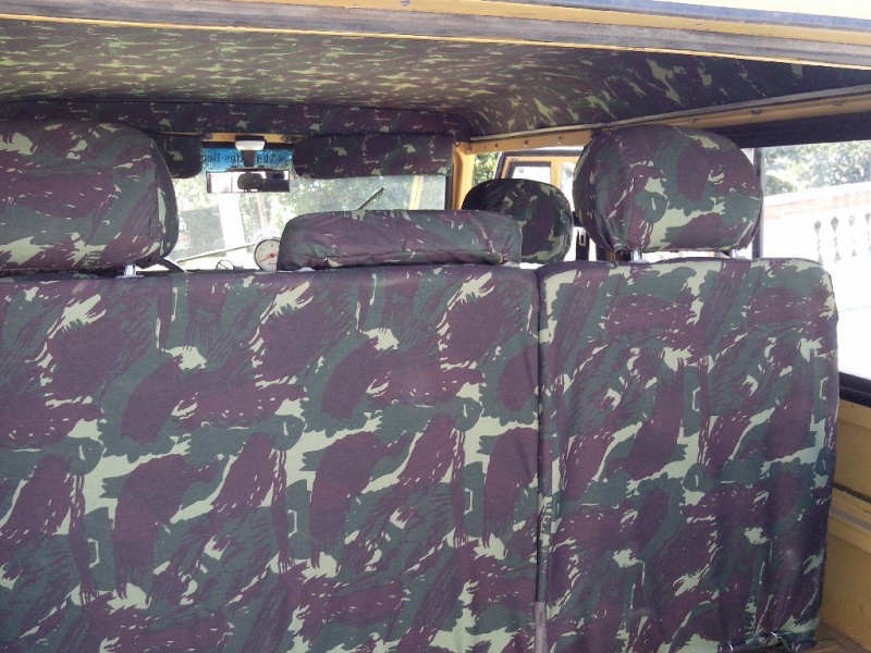

    Pecca, tante salute!
    As capas dos bancos e o teto finalmente ficaram prontos.
    -inner-view-12.jpg vista posterior -inner-view-11.jpg -inner-view-13.jpg -inner-view-14.jpg

    lindíssima Capt..
    aquela corrente presa a estrutura do banco do motorista e uma de suas travas?

    Sim, meu JIPÃO é cheio de "truques" e "dificuldades". Mas se o ladrão tiver tempo poderá levar qualquer veículo. Estas engenhocas só servem para retardar um pouco a consumação do furto. Tempo é o único fator importante para o ladrão.

    Capitão essas capas ficaram show! Parabéns!

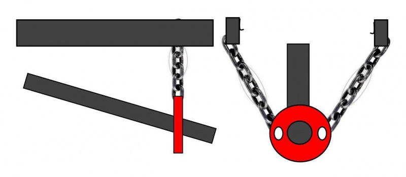

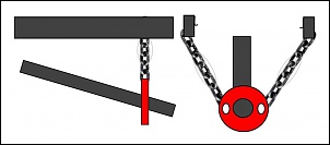

    Teria idéia de como seria essa trava de diferencial?????
    Fala Sergio.
    Segundo meu tio disse era soldado uma “Bolacha de Aço”m em torno do diferencial.
    E nesta bolacha haviam duas aberturas nas quais o cara passava uma corrente e travava com um baita cadeado de cada lado.
    A fixação pelo que ele me disse era feita, soldando um elo da corrente no chassi, e fazendo também um ganho para colocar a corrente em descanso.
    No caso das Band com freio a mão a Lona, pode fazer na panela de freio...
    E se for freio a disco creio que seja ideal fazer como era feito no caminhão
    eu tentei fazer um esboço aqui, mais nao tenho CAD, aqui no serviço.
    e ficou feio demais.
    vou ver se em casa eu consigo desenhar p poder facilitar a visualização da ideia.

    seria algo mais ou menos assim..
    e desculpe o esboço tosco..

    Só não pode esquecer e tentar sair sem destravar kkkk

    com toda certeza..
    se sair sem destravar vai fazer um estrago..

    Esse é o problema, o cara lembra de destravar 80 vezes, mas na 81 esquece e tá feita a lambança.

    O esquema e se fizer algo assim, criar uma rotina ou um "esquema a prova de esquecimento".
    algo como um lembrete de que você travou o carda na corrente, um ou dois elos de corrente pendurados na alavanca de cambio, ou algo bloqueando o miolo de chave..
    assim qdo vc for por a chave no miolo, vc lembra que ta com a corrente ..
