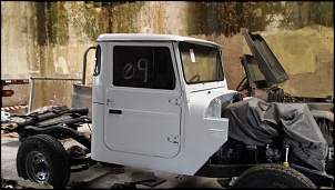

    -20150303_164744.jpg agora estou definitavamente em duvida como preoseguir na reforma..
    kkkk...pelo jeito vem coisa boa....
