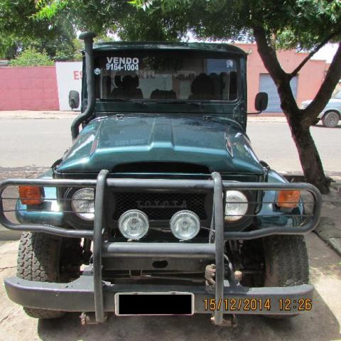

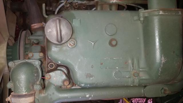

    Turma, não tem outro lugar pra se fazer essa pergunta, visto a experiencia dos usuários aqui..
    me digam a respeito dessa band 72, reduzida, mas não sei que motor é esse, se é "maçarico"..
    ta saindo por R$ 26 mil pra mim:
    vendo as fotos dá pra dizer que motor é?
    Pergunto muito pq o R$ tá pouco, e aqui não tem quem entenda de band, então galera, me ajudem por favor...

    O motor é OM-314 conhecido como 608, ela tem mesmo cambio sincronizado com reduzida? O diferencial não é flutuante (um flutuante custa 3000 a 3500) mas vai aparecer mais alguém para sanar todas suas dúvidas. Quanto ao preço, na minha paguei 30k e já gastei uma boa grana nela, teria que levar em um mencanico para ver como está e fazer uma avaliação do motor e cambio. Abs.

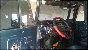

    Infelizmente as fotos não ajudaram muito.
    O motor é o OM314, isso é certo, não é o maçarico.
    Verifique o eixo traseiro, se o diferencial for centralizado no eixo, muito provavelmente não foi trocado o cambio e caixa de transferência. Se for deslocado para o lado do passageiro, muito provavelmente já é sincronizado com reduzida.
    Com fotos do cofre do motor (não somente da tampa do motor) possibilitaria ver se tem bomba de vácuo e também outros detalhes.
    Obs: O painel das Band antigas é lindo demais.

    Regielton, se é reduzida já devem ter trocado o câmbio, no mínimo um de 4 marchas, o que já é bem caro, já estão pedindo, revisado meia boca, 5.000,00 Reais por esse câmbio.
    O eixo traseiro não é flutuante, pois tem a calota no centro da roda, mas se a "bola" do diferencial for deslocada para a direita, é um eixo semi-flutuante "moderno", ou seja, 30 estrias nos semi-eixos, contra seis estrias das bands desse ano.
    Se a lata estiver boa, hj em dia mais vale a lata inteira(sem podres e massa) do que a mecânica, pois a mecânica, quando vai surgindo os problemas, vc vai fazendo(trocando) a seu gosto, já se a lata estiver ruim, nunca mais fica 100%.
    Se o câmbio for com reduzida e a lata estiver boa, o preço não está fora da realidade.

    Bom Dia... Reparei q o motor não esta com a chapinha da numeração.... da uma olhada com carinho nisso... pq o Detran pode incomodar..... e ter problema nos DOC.
