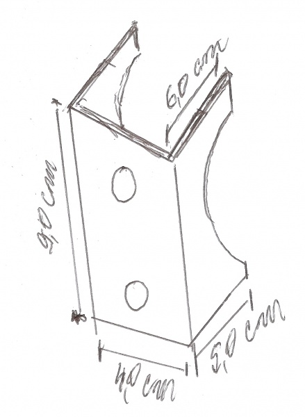

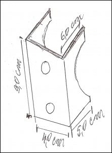

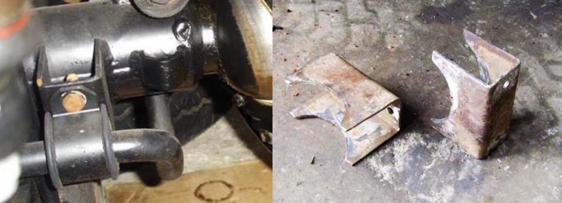

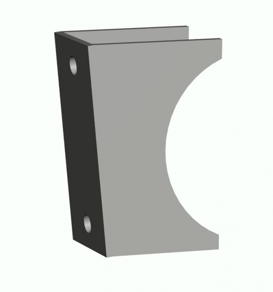

    Para você prender a barra ao diferencial vai precisar dos suporte da BE, tu podes confeccionar o suporte. Veja as medidas.
    Barra estabilizadora toyota bandeirante - compro-14.jpgBarra estabilizadora toyota bandeirante - compro-0.jpgBarra estabilizadora toyota bandeirante - compro-15.jpgBarra estabilizadora toyota bandeirante - compro-17.jpg
    1º imagem suporte que fica na frete do diferencial com as borrachas
    2º.4º,5º imagens modelo e medidas para fazer o suporte
    3º imagem suporte das pontas da BE que fica preso ao chassi com a biela

    O kit da Tor vem completo, só não vem a barra hehe.
    vem com os suportes das bieletas que são presos no chassi, os suportes da barra que são presos no eixo e as presilhas com as buchas da barra.
    A parte que requer maior atenção é na hora de soldar as peças, pois precisa fixar na posição certa. Nada complicado se tiver outra Band para tirar as medidas.
