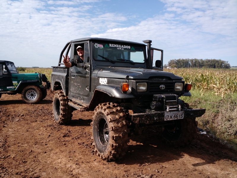

    Salve Toyoteiros,
    Este final de semana foi a estréia dos Colossus Max 315 roda 17!!
    Um espetáculo, trilha pesada e pneu aprovado!
    Abraço,
    Eder
    31/10/2006
    Gramado/RS
    107
    Agora vai a foto!! hehe
    Et Muito bacana sua bandeirante... qual foi a vantagem dessa nova suspensão sobre a com os feixes?
    VC esta usando eixos flutuantes???

    Et, esses pneus dá que altura no total com essa recapagem? Um abraço.

    Ela tem flutuante original (1993), agora as vantagens são várias (conforto impressionante)!
    Sergio 94,5 cm...
    Abraço.

    Muito boa a altura, 94,5cm, isso ajuda a elevar os eixos do barro, pedras. Parabéns.
