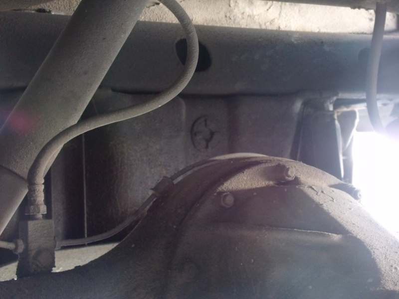

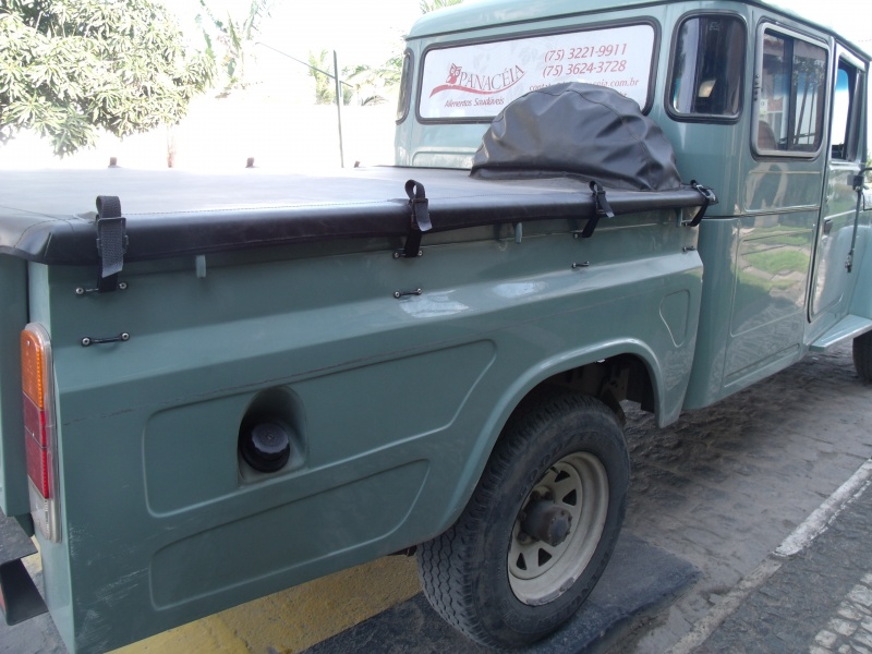

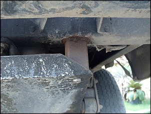

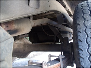

    DeMelo deu mais uma alternativa. Vacaria, seguem fotos:
    Vista traseira, reparem o diferencial e as molas.

    Fixação na carroceria (na chapa que prende o parafuso do pneu)
    Detalhe da fixação da chapa que protege o tanque.
    Vista do bocal estepe na carroceria (bateria na outra ponta).
    Vista sob o diferencial.
    Por fim, a vista pelo lado esquerdo.
    Desculpem não ter tirado a chapa protetora. Deu 'priguiça'... hehehe
    Pode ser uma opção, principalmente por aumentar o peso na traseira, diminuindo o pula-pula.
    Abs.

    Fala Inner,
    Não é com certeza. O bocal é na lateral, para que possa colocar o gargalo na lateral, conforme foto 04. Este do ML, é virado para cima. Outro ponto, este não tem os 'canais' em que a cinta de aço, segura o tanque.
