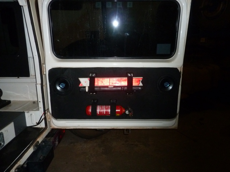

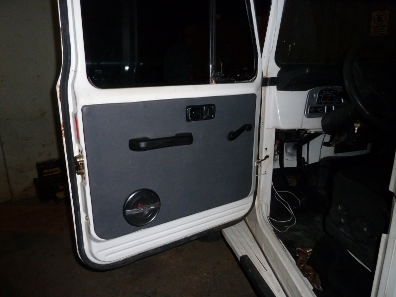

    Console Central Multimidia-p1010207.jpgConsole Central Multimidia-p1010202.jpgConsole Central Multimidia-p1030950.jpg
    eu usei os forros originais como molde, fiz de duratex passei cola contato depois uma camada de EVA depois colei o tecido no EVA, essas portas cinzas usei couro, mas pode usar qualquer material corvin, veludo etc... essa porta de tras eu usei um tecido que usam para fazer bancos de moto... pra fixar e usei os grampos originais da band, os do gol tbm servem...

    A tua fiação de som vc embutiu em "mangueira" ou enrolou em fita isolante, principalmente os AF traseiros?
    Não consegui identificar, par de fio comum de tensão?
