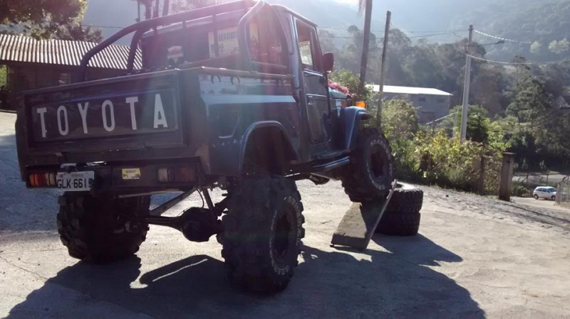

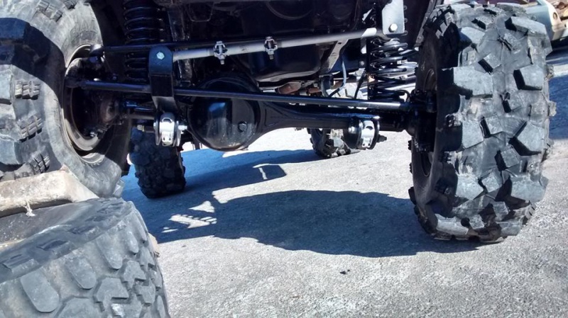

    Demorou um pouquinho...mas segue as fotos!!
    Anexo 481398Anexo 481399Anexo 481400Anexo 481401Anexo 481402Anexo 481402
  • 24/10/2014, 13:03
    Vacaria
    Muito show!!!! Imagino que o conforto deva ter melhorado muitíssimo!
