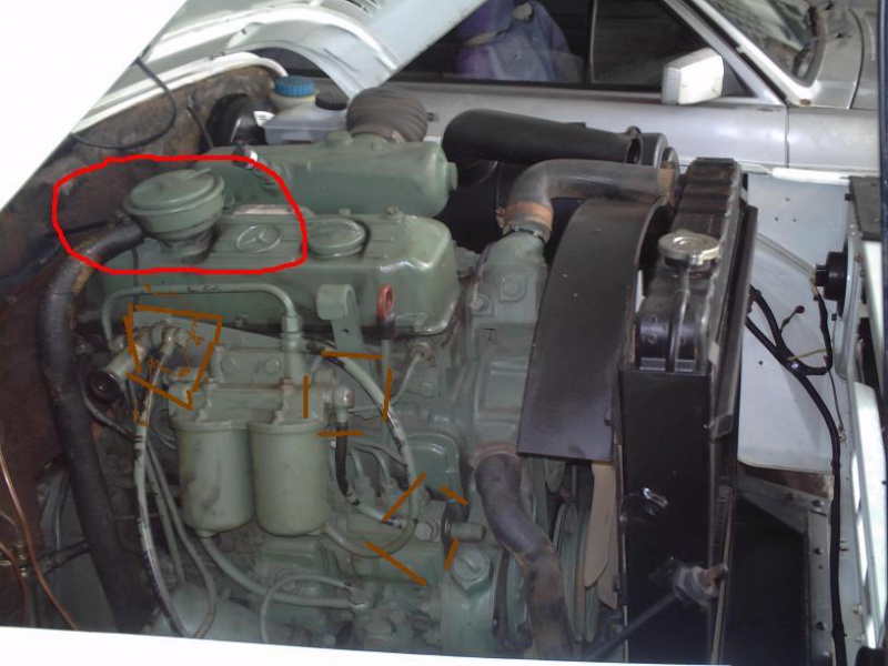

    Denise,
    obrigado pela dica e lembrando que os anéis de vedação das mangueiras também tem vida útil. É bom ter na caixa de ferramentas um jogo desses anéis. Uns são de alumínio e outros são de cobre, dependo do fornecedor. Para os que estão em duvida que anéis são, são aqueles junto a junção da mangueira com o filtro de combustível ou os que estão na interligação da bomba injetora.

    Oi Carlo!
    Que anéis são esses? Tem foto?

    Denise Avila,
    no momento não tenho os anéis pois estão em falta no mercado. Mas quando chegar eu mostro e informo aonde comprei e quanto. Na foto traço reto em vermelho são os lugares aonde ficam esses anéis.

    Citação Postado originalmente por Carlo Pecca Ver Post
    Denise Avila,
    Pelo que vejo sao as arruelas de vedaçao que vao nos parafusos que conectal os tubos ou mangueiras de combustivel .Só troco quando tenho que tirar algum tubo que nao é o caso de substituiçao de filtros.
    Sao arruelas de metal ou aluminio ,no meu caso prefiro de aluminio.É encontrado em lojas de peças para caminhoes ou em lojas que trabalham com bombas injetoras.
