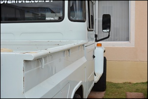

    Tenho uma Band CD com caçamba fechada. Não dá para usar o retrovisor da cabine.
    Minha mulher quase teve um acidente por não enxergar uma moto no ponto cego do retrovisor lateral.
    Pretendo trocar os dois espelhos laterais por modelos maiores.
    Alguém já fez esta troca ou tem sugestões ?
    Obrigado, Alvaro Angelo.

    Alvaro,
    Também tenho uma Band CD e minha esposa quando dirigiu ela por um tempo, teve dificuldades em manobrar e enxergar os pontos cegos da Band.
    Resolvi o problema instalando os retrovisores do Mercedes 710.
    No MEU instalei ambos normais + bolinha convexa no lado direito.
    Mas RECOMENDO você Experimentar (na loja mesmo) o lado esquerdo normal e o direito todo convexo.
    ADOREI o resultado! Vejo tudo e mais um pouco!
    PS: ele vibra com o motor 314 tanto quanto o antigo "wrangler" (parecido com da fiorino)...

    Aos colegas, Sérgio, Titanium e Hercílio.
    Muito obrigado pelas sugestões dadas. Optei pelos retrovisores do MB 710. Achei uma solução mais parecida com a original.
    Alvaro Angelo

    Olá Titanium.
    Coloquei o espelho da MB 710.
    Do lado do motorista ficou ótimo.
    Não gostei do espelho do outro lado.
    Estou pensando em novas tentativas.
    Você fez algum reforço na parte de dentro da porta ?
    Achei a dobradiça pesada para a lata da porta.
    Não corre risco de trincar ?
    Alvaro Angelo

    Olá Alvaro!
    A minha quando instalei fiquei com vontade de fazer reforço... mas até agora não trincou nada..
    mas é bom reforçar..
    O retrovisor do lado do passageiro que você colocou é daquele que diminui ou é o normal???
    O meu é o retrovisor normal e coloquei aquelas bolas de tirar ponto cego.
    Não ficou uma brastemp, mas BEM melhor que os antigos wrangler.
    Quando tiver com tempo ($$$) vou tirar a bola do ponto cego e trocar todo o retrovisor pelo que diminui um pouco os objetos..
    ou mesmo colocar uma seção que diminui... existem uns pedaços (que não são redondos) retangulares que tem a vantagem de NÃO ter bordas... aí acho que fica melho..

    Olá Titanium
    Os espelhos que coloquei são normais.
    Porém a base de fixação foram diferentes do local que você colocou na porta.
    Fiquei com medo da lata trincar.
    Hoje a tarde tiro uma foto e posto aqui para você ver.
    Você usou algum dos tres furos originais do antigo espelho ? Ou teve que refurar tudo ?
    Alvaro Angelo

    Opa Alvaro!
    Usei o suporte do retrovisor wrangler que já usava.. então não tive problemas.. foi só retrar o espelho antigo e colocar o novo, o suporte ficou o mesmo (que também usa 3 furos)
    não trincou nada, mas vou reforçar futuramente.
    O meu retrovisor também é normal e eu não gostei dele no lado direito... por isso coloquei aquela bolota de tirar ponto cego.
    o ruim dela é que ela é pequena e tem borda (que atrapalha).
    vou procurar uma maior e sem bordas... tem umas em desenho plano..
    ou mesmo trocar a do lado direito por um retrovisor inteiramente diminutivo... ruim vai ficar só para manobrar..

    Olá Titanium
    Consegui tirar as fotos. Até que ficaram boas.
    Mas não consegui colocar aqui no forum...
    Alvaro Angelo

    Acho que consegui.
    Miniaturas de Anexos Miniaturas de Anexos Retrovisor Band CD-espelho-1.jpg   Retrovisor Band CD-espelho-2.jpg
