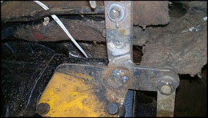

    Boa tarde! Recentemente troquei meu cambio seco por um sincronizado e aproveitei para adaptar um freio de mão, após testes o freio ficou bem funcional e confiável, posto aqui as fotos para quem tiver interesse.
    Peças usadas:
    Alavanca e aste do freio original (antigo)
    Panela de freio do Fiat uno (quase de graça no ferro velho).
    -2013-10-30-624.jpg -2013-10-30-628.jpg -2013-10-30-629.jpg -2013-10-30-626.jpg -2013-10-30-627.jpg

    Tive dois problemas após a instalação:
    Primeiro: a aste da panela onde puxa para acionar o freio era muito fraca e entortava com facilidade e para solucionar foi cortado um pedaço de chapa grossa e substituido a original (aparece na penultima foto lá no fundo)
    Segundo: os patins atravessavam dai foi fixado com um parafuso dentro da panela (não tenho fotos mas é simples de resolver basta abrir a panela e verificar se os patins não estão firmes no lugar e caso necessite colocar um parafuso para limitar o movimento lateral).
    Já testei o freio em descidas muito íngremes e segura mesmo só desce arrastado.
    o custo total foi de R$ 90,00 o mais caro foi o serviço de torno o qual foi necessário para abrir a panela e fazer a furação ondem vai o cardá fixado.

    Obrigado Carlo e Glauco, Sergio tem várias maneiras de adaptar eu fui pela mais simples e barata e funcional, eu não tinha freio de mão para paradas rápidas tinha aquele freio que usa um registro no cano do liquido de freio dai pisa no freio e fecha mas ele segurava por algumas horas e ia perdendo a pressão, agora posso deixar na maior ladeira puxo o freio de mão e deixo em ponto morto para ver e a band nem se mexe.
