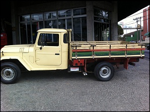

    Dá uma olhada nessa aqui:
    Me ajude com minha bandeirante 83-toyota-bandeirante-84-carroceria-de-madeira_mlb-f-4385588311_052013.jpg

    Essa e sua? A minha vou tentar postar uma foto pra vc. Parece carroceria mais curta mas tem a cx de ferramenta no mesmo lugar.

    Citação Postado originalmente por milvidas Ver Post
    Essa e sua?
    Não é minha. Essa encontrei a venda no ML.
    O meu Bandeirante é um jipe curto.
