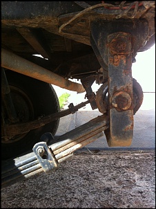

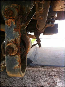

    Minha Bandeirante Longa esta um pouco arriada do lado direito trazeiro. Estou suspeitando que é a posição dos jumelos.
    Assim coloco as fotos do alinhamento dos jumelos para a analise dos estimados mestres.
    Aproveito para perguntar se são jumelos originais dela. (Band Longa 1981)

    Tá parecendo que um feixe está mais arqueado que o outro. Não é bom o jumelo trabalhar perpendicular ao chassí, a suspa pula e soca muito.
    Em suma, quanto mais arqueadas as molas, mais curso e altura, quanto mais plana, mais macia.
    Obrigado pela apiniáo. Vou mandar no moleiro ver se tiro uma mola e tentar deixar ela mais plana.
    Vai abaixar um pouco o veiculo mas sem problemas..
