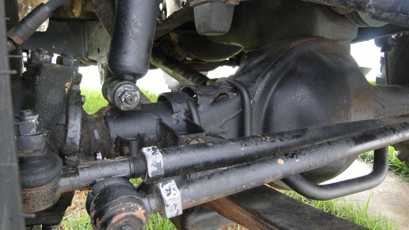

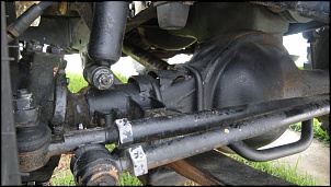

    Aí está o queiro duro

    Pode colocar mais fotos do tipo frontal, LD. LE, debaixo para ver a sua transmissão dianteira?

    Carlo, mais uma foto Queixo duro original na Band, o que fazer?-dsc06961-c-pia-2-.jpg
