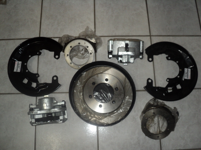

    Aproveitando o tópico e sanando dúvidas, uma band com sistema de freios originais a tambor nas quatro, o que é preciso para colocar disco pelo menos nas dianteiras?
    Edinho
    Vitara Auto 96
    Band longa 81 - Vovozona
    12/07/2008
    64
    4,688
    Agradecimentos: 43
    Basicamente são os discos, as pastilhas, as pinças, o suporte das pinças, prisioneiros e os flexíveis.
    Dependendo da roda que está no jipe, talvez tenha que usar espaçadores para caber.
    HERCÍLIO NETO (Uncle Stan)
    Esqueci de mencionar o guarda pó. É importante pôr.

    No site da tracao mania tem um kit de freio a disco para band, e eles mandam por correio ou transportadora, vc combina com eles, OK?
    12/01/2008
    Rio Grande/RS
    1,724
    Thumbs up Kit freio a disco Toyota Bandeirante.
    kit de freio......
