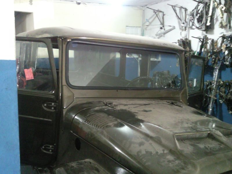

    Na minha mandei fazer um vidro plano, temperado e coloquei nas portas dianteiras, aproveitei e coloquei vidros elétricos e travas. Nas janelas laterais, também fiz vidros temperados de 6 mm e coloquei. Foi difícil arranjar uma pessoa que tivesse "coragem" para enfrentar o desafio. Depois que arranjei um "maluco" que resolveu encarar, ficou mais fácil. Foi complicado no começo, mas depois a coisa andou, devagar mas andou.
    Resolvi colocar vidros inteiriços porque, infelizmente, já tive a viatura arrombada duas vezes, e todas elas pelo quebra-vento! Nas duas vezes, com um alicate ou uma chave de fenda, o pilantra partiu o "pino" superior, empurrou o vidro para dentro e dai pra frente a coisa ficou fácil.
    Segunda-feira vou lá na oficina para pegar todas as calhas e tralhas para mandar jatear e pintar com epoxi, para depois remontar tudo e colocar as pestanas. Vou ver se faço umas imagens e se alguém tiver interesse, posto aqui.
