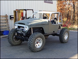

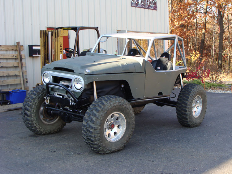

    Minha intenção é construir um desses...
    Algo leve e sem frescura mesmo!
    spoa + com os eixos mais largos deveria ficar O BIXO!!
    vamo seguindo com a idéia... seja ela pecaminosa ou não!

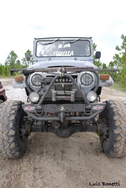

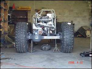

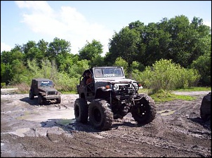

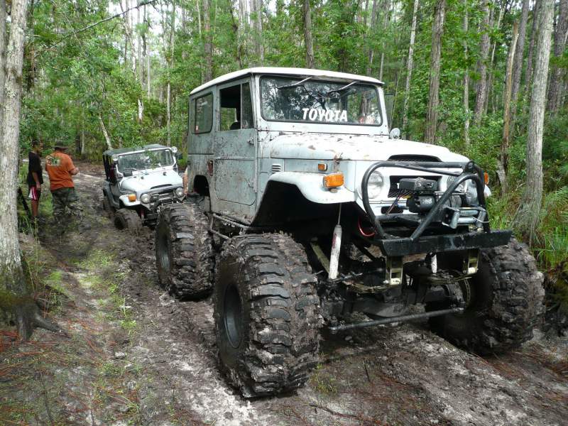

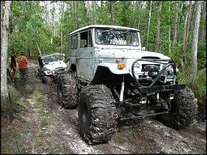

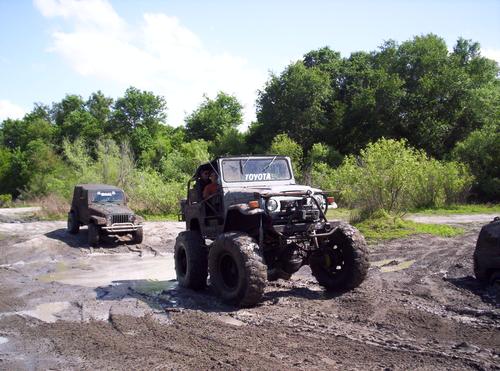

    idéias:
    Aumentar WMS eixo toyota-trees-089.jpgAumentar WMS eixo toyota-7424_159459656717_558416717_4096524_4124722_n.jpgAumentar WMS eixo toyota-dsc00595.jpgAumentar WMS eixo toyota-p1020080.jpg

    Entre RW e dana ficaria sem duvida nenhuma com os RW!! Nem pensava...
    se fizer um moicano nos RW, eles ficam com uma distancia do solo maior que os dana 60/70. Se for pra avacalhar eu iria sem pestanejar...
    Exatamente, não compensa trocar os eixos toy pelos da f-250 pra usar pneus menores que 37...
    manter nos 35 nos eixos originais e reforçar eixos...
