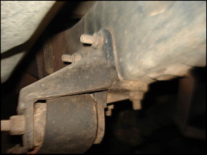

    Daria certo, se eu deslocar o ponto fixo para alinhar a mola, no caso da minha band o ponto fixo é parafusado no chassi e não soldado, então teria que tirar os parafusos e soldar este ponto direto no chassi.

    Bom, vamos ver o que rola,
