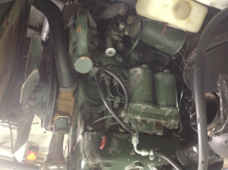

    MARCIORANK, será que este modelo que postei pode dar falta de ar quando eu turbinar?
    19/01/2011
    Sao Bento do Sul/SC
    743
    Citação Postado originalmente por OliveiraDf Ver Post
    boa noite Oliveira
    é dificil de dizer se vai dar falta ou não, na minha band com motor 709, turbinado e intercooler
    esta dando falta, porem eu acho que se vai comprar um filtro novo a melhor opção é comprar
    um que de sobra de ar, afinal, ar livre pro pulmão de nossas band é bem vindo não é, rsrsrsr.......

    Oliveira, sugiro utilizar o filtro do mb710 que tem também na loja online da puroar.
    se o problema for espaço no cofre, coloca ele na vertical no lugar onde fica o original.

    titanium, valeu pela dica, vou comprar este mesmo.
