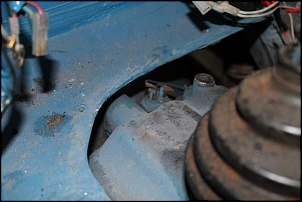

    Olá pessoal, quando eu comprei minha Bandeirante queimou o interruptor da luz de re, como tinha já agendado a vistoria o eletricista colocou uma manual para acender a luz. Alguém sabe onde fica e como liga-la. GratoInterruptor Luz Re Toyota Bandeirante-foto-1.jpg

    Amigão é bem facil fazer isso, basta vc retirar o tampão do assoalho onde fica o câmbio, este interruptor fica na parte de traz da tampa do câmbio,

    Valeu, muito grato.
    so pra constar do 5 marchas:
