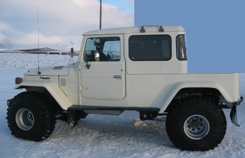

    Eu colocaria uma da CD , faria algo semelhante a essa da foto....
    cabine da pick-up na band jipe curto-269997_164387243630104_6144522_n-1-.jpg
    Glauco Mendes...
    cabine da pick-up na band jipe curto-071.jpg se colocar direto no chasis do jeito que ta vai fica assim, ao meu ver uma merda...
    cabine da pick-up na band jipe curto-1269198939_81972311_1-pictures-1965-fj45-toyota-land-cruiser.jpgna minha opiniao pra ficar perfeito tem que alongar o chassis no meio uns 30 cm e fazer assim... meu proximo projeto inclusive...

    dudu, se for só pra trilha, a primeira opção fica melhor... mas concordo com vc, fica meia feia, hehehe
