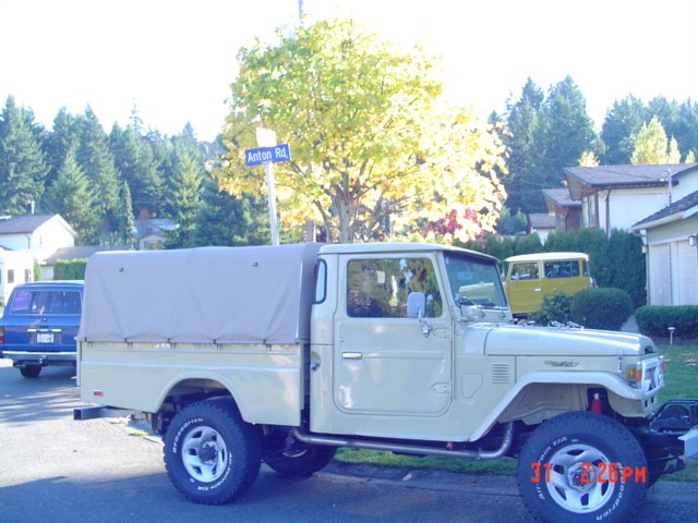

    Estou pesquisando, pois quero fazer um projeto parecido !!!
    Estou em Busca de uma TOYOTA carroceria de madeira para encurtar os chassi e colocar uma carroceira de aço para carregar minha moto.
    Sabem me dizer se isso é possivel, se consegue fazer essa adaptação ??
    Grato

    sim é perfeitamente possivel, este sera meu proximo projeto..
    Anexo 388066Anexo 388067Anexo 388068Anexo 388069Anexo 388070

    Boa tarde Abel, desculpe mas ainda não entendi como você adaptou o curvão trazeiro. ele não chega no assoalho certo? Você adaptou uma chapa no vão que ficou embaixo?
    Hercílio, meu receio de colocar a cabine inteira de aço é de que a Toyota fique muito pesada, ouvi falar que só a cabine do jipe curto pesa por volta de 500 kg.
    Fazendo no formato que o Abel fez (no meu caso usaria peças de fibra) penso que o acréscimo de peso não seria muito grande, e ainda me sobraria uma caçamba pequena atras.
    Obrigado pessoal, estou gostando das informações, muito boas!!!
  • 20/01/2013, 20:34
    Abel Mário
    Isso mesmo, o curvão da picape não vai até o piso, teria que fazer um prolongador de fibra ou mesmo de chapa. O pessoal da saletti fibras tem o teto e o curvão da picaoe para vender. Notei que nas trilhas ela ficou um pouco mais arisca devido a redução do peso.
