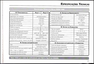

    85 a 100º

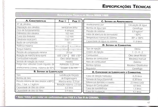

    Colega, tá dentro da média (veja a tabela no postagem antes da sua).
    O 14B trabalha entre: 85 a 100°C (ideal) - a partir de 82°C (abertura da VT).
