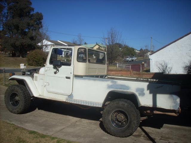

    se for essa cabine da foto e estiver completa com vidros portas e grade por menos de R$5k eu nao pensaria 2 vezes..Carroceria de troller na band-troller-4x4-08.jpgporem tem a questao do documento....

    não é igual a da foto, é essa aqui Carroceria Camionete Pick Up Jeep P/ Troller 4x4 Off Road - R$ 5.900,00 no MercadoLivre , e pra eu fazer é complicado, pois não tenho as ferramentas pra pintura e lataria, e também tenho medo de estragar mais do que ja ta
