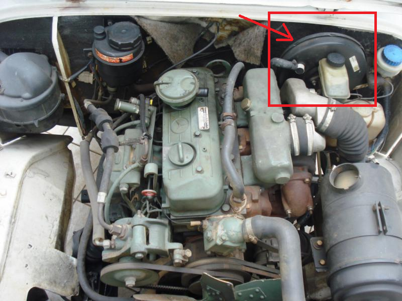

Depois de instalar o freio a disco percebi que existe uma melhora, mas ainda não me traz tanta segurança, devido a falta da bomba de vácuo o pedal continua duro e tenho que colocar uma força danada para conseguir parar, minha BAND tem hidrovacuo, o antigo dono fez um furo na tampa do cabeçote ligando uma mangueira até o hidrovacuo, achou que a pressão no cabeçote seria suficiente.
Então, venho pedir a ajuda para adaptar uma bomba de vácuo, qual seria melhor, uma bomba separada do alternador, ou um alternador com pistão de vácuo, ouvi falar que a bomba separada é de fácil manutenção e não precisa de lubrificação do motor.
