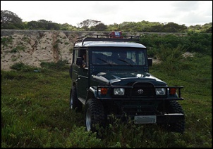

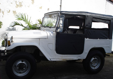

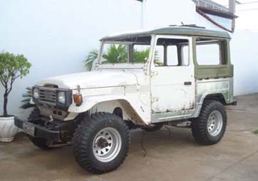

    Olá posto fotos da reforma de minha bandeirante para apreciação, critica e sugestão dos amigos. um abraço
    Antes
    Teto e portas de lona
    Direção mecânica
    Freios originais (Lonas)
    Pneus e rodas originais
    Depois
    Teto e portas de aço
    Direção hidraulica
    Freio a disco na dianteira
    Eixo flutuante
    Ar condicionado
    Pneus 265/75/16
    Roda 16, 8"
    bagageiro, escada
    Suporte de Estepe na porta traseira
    Quebra mato
