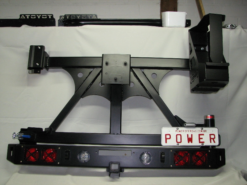

    Por isso, gostaria de mais algumas informações sobre seu suporte:
    - Qual a espessura das chapas utilizadas? Qual o custo do ferro?
    - Qual a especificação dos parafusos utilizados? Qual o custo deles?
    - Qual o tipo de solda utilizada?
    - Qual o tipo de pintura realizada? Fundo? Primer? Quantas camadas?
    - Qual a carga suportada pelo seu suporte? Ele aguentaria pneus até qual tamanho?
    - Qual o peso final dele?

    Suporte Artesanal (R$450,00)
    - É mais barato
    - É mais leve
    - Deve incluir na conta o custo com tempo e combustível de deslocamentos até o torneiro
    - Flexiona a extremidade do chassis conforme relato no tópico (confere?)
    Não Ricardo, você está errado em todas as questões acima, exceto no - É mais barato.
    Você sabe como a peça foi construida e com qual material? Não sabe, portanto não sabe se é mais leve. a questão do -Flexiona, você também está errado, o que falei é que a única pequena flexão que a peça faz é no chassis e muito pequena. Duvido que o excelente suporte da POR seja rígido como uma pedra e que nada flexione. Tem que flexionar, porque até asa de Airbus A380 flexiona
    Ricardo, eu não tenho a menor intenção de bater boca com você, só não admito você ficar chutando que o produto que fiz é de má qualidade. Não é, muito pelo contrário, é de excelente qualidade. Soldas computadorizadas, raios lazer não querem dizer nada no quesito comparação. Uma boa solda feita a mão é de qualidade tão boa quanto solda computadorizada.
    Você quer dizer então que todos esses suportes que vemos na internet em jipes pelo mundo à fora são fracas e de má qualidade porque muitas não são feitas com raios lazer e soldas robotizadas?
    Enfim, essa discussão não me interessa mais, porque eu tenho um suporte de estepe que satisfaz minhas necessidades plenamente.

    Esse aqui tem tudo que o suporte da POF tem, inclusive o parachoque com manilhas, e mais alguma coisa, só o preço que é 3 vezes menor. Só uns R$ 2.400 a menos.
    1987-1995 Jeep YJ Xpedition Series Bumper/Tire Carrier*::*Tire Carriers*::*1987-1995 Jeep YJ Products*::*Jeep*::*LoD Offroad

    Estou decido a construir um suporte de estepe.
    Pelo que pesquisei e tomando por base o suporte do Chico, a parte mais complicada é o pivô.
    Nos EUA existem vários fabricantes que fornecem o pivô pronto com rolamentos. Custam de 45 a 75 dólares, dependendo do tamanho do pneu que se quer usar. Infelizmente não achei aqui, se tivesse, já facilitava muito o serviço.
    Vou continuar procurando, se não encontrar eu vou importar. (o frete é 47 dólares).
    Não pretendo contratar um serralheiro. Aqui em Campinas tem empresas que trabalham somente com solda. Então a minha ideia é comprar os perfis já cortados e lavar para a solda. A montagem eu mesmo faço.
    O suporte da POR está fora de questão. Primeiro pelo preço, e segundo porque é preso ao parachoque.
    Espero que dê certo, quando eu for fazer eu retorno a esse tópico e posto fotos.

    Volto em missão de paz. Vamos juntar as informações e ver se sai alguma coisa positiva dessa discussão.
    Eu acho que a P.O.R. produziu um suporte de estepe e galão da melhor qualidade, e sei, parte da razão pelo valor altíssimo (vamos combinar, é altíssimo) que cobram pelo produto: No Brasil tudo é caro; os aluguéis, fonte energética, material, maquinaria, e até a mão de obra com todos os encargos e cobranças de união e centrais trabalhistas, transporte, combustíveis, etc. Não somos um país que facilite a produção industrial, ou empresarial. Competitivamente o Brazil é um zero à esquerda. E no fim das contas existem os inúmeros impostos abusivos em todas as frentes, do primeiro ao último passo de uma produção industrial.
    O que a P.O.R. deve estar fazendo é repassando todas as custas mencionadas acima para o consumidor final, acreditando que a que a excelente qualidade do produto deles fará o consumidor comprar por impulso, por paixão. Só que eu acredito que não deve estar funcionando, porque o valor extrapola o aceitável em termos de custo benefício. Empresas não podem ficar sentadas nos louros de um bom produto porque um dia a casa cai. O exemplo é a Apple que achava que iPod, iPad e iPhone junto com iTunes levariam eles ao céu e que lá ficariam eternamente. Um belo dia aparece uma empresa coreana que copiou os dois produtos de maior venda deles, e diversificou a linha, e sobretudo reduziu os preços. Resultado, a Apple entrou pelo cano. Enquanto eles tem o (excelente) iPhone que é caro, a Samsung tem uma linha de tablets e celulares de vários preços tamanhos, formas e pra todos os gostos. E o iPhone 5 encalhou, porque o mercado percebeu que o Galaxy é um produto bom e muito mais barato.
    Vou dar uma dica pra P.O.R. que normalmente vendo por consultoria.
    1: Pense no consumidor final, e não superestime, nem subestime ele. Conheça bem o seu comprador.
    Ex: Nem todo dono de Bandeirante quer pagar 3600 reais num suporte de estepe e galão sofisticadíssimo.
    1: Corte os custos radicalmente sem cortar a qualidade.
    a) edite e omita firulas do produto *
    b) corte os custos na fábrica, inclusive incentivando os funcionários a economizar energia elétrica e água.
    c) corte centavos e gastos desnecessários em toda a linha de produção sem perder a qualidade.
    d) estude o produto da sua concorrência sem copia-lo, e faça um produto melhor e mais barato.
    Vou ser específico em alguns pontos do produto em si:
    *A chapa de aço em forma de 'teia' com um furo entre os perfis é completamente desnecessária, aumentando o custo e o peso do produto. Se houver uma preocupação estrutural com os 20 kg do galão, uma outra peça mais simples pode resolver essa questão com menor uso de material, solda, tinta, e mão de obra. Essas chapas em forma de 'teia' são um exagero e totalmente desnecessárias estruturalmente; só serve para aumentar o peso e o preço final do produto. A chapa em 'X' que supostamente protege as lanternas é outro item sem necessidade que encarece o produto. Vamos combinar, as lanternas estão embutidas no parachoque e não precisam daquela 'proteção'. É mais uma frescura que pode ser limada. Todos os cortes a lazer para inserção gráfica o nome da empresa, ou do veículo (já discuti isso com o Guiga), são outra firula desnecessária, aumentando o valor final do produto. Nem todo mundo compra o produto porque vê o logotipo da empresa recortado na chapa de aço do jipe alheio. Sucesso se propaga de boca-em-boca, pela internet, na palavra escrita como -"O Guiga comprou um suporte sensacional que custa R$1.200 reais." Vamos combinar; o nome POWER recortado na chapa é de gosto duvidoso, parece coisa de porto-riquenho de Miami que tem luz negra embaixo do carro.
    Não se deve repassar todos os encargos para o comprador final, o ideal é ter uma margem de lucro menor e vender MUITOS produtos porque quanto mais vemos compradores felizes, mais queremos comprar o produto. Não adianta achar que o "Rolls-Royce" dos suportes de estepe e galão irá vender como pão quente se o preço for de um Rolls Royce.
    Diversifique a linha. Faça uma versão simplificada e muito mais barata para pessoas como nós dessa lista que não precisamos do "Rolls-Royce" dos suportes de estepe e galão pelo preço de um. Façam uma versão sem o parachoque, sem o suporte de galão, ou de Hi-Lift e produza uma peça simples (pé-de-boi), resistente e experimente vender por R$ 900. Vai vender que nem pão quente, garanto e assino embaixo. O "Rolls-Royce" dos suportes de estepe e galão pode ir para a turma endinheirada que não quer a versão mais simples. Um produto mais simples e menos caro não necessariamente interfere no produto topo de linha. A industria automobilística em si é um exemplo disso.
