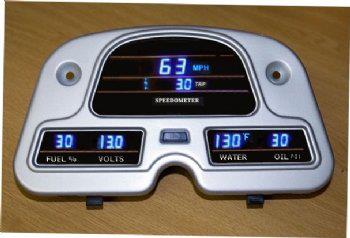

    Fala Zanela!
    Desculpe pela demora...tenho acessado pouco o forum ultimamente...
    Esse painel achei no google/ebay...mas agora pesquisando achei este abaixo que é bem bacana tb...mas o preço é bem salgado tb!
    Segue:
    FJ40 Digital Instrument Panel - Dakota Digital Gauge Cluster

    Esse tipo de painel que o Guiga mostrou, eu até cogitei em mandar fazer pela guster racing, mas apenas 1 inviabilizou o projeto. Poderiamos ver se tem mais interessados em um painel como este gringo e fazer uma cotação, para por exemplo 10.

    Eu me habilito a entrar no projeto. O painel ficou muito legal e funcional.

    ficou bem bacana hein, como funciona o velocimetro? vc que adaptou outro digital atraz? ou é vendido pronto?

    O meu eu adaptei e foi bastante simples. Funciona com um imã e um sensor que eu coloquei na saída da tcase, no tambor do freio de mão. Depois é só saber o perímetro do pneu, rel. de diferencial, programar o velocímetro e pronto.

    procurando painel para a band encontrei este post, como ficou? fizeram a cotação? é possível fazer o painel?

    Se o custo não ficar exorbitante tb me interesso.
