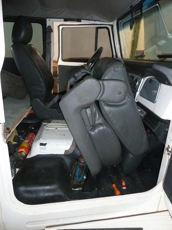

    Todos nós proprietários de Band sofremos com o acesso de passageiros ao banco de trás.
    Esse banco com base pantográfica parece ser uma solução, mas fiquei com algumas dúvidas que talvez voce possa esclarecer.
    1) O encosto de cabeça não bate no teto?
    2) O espaço liberado para a passagem é suficiente?
    3) Dará certo nos jipes com bocal do tanque do lado do motorista?
    4) Custa muito caro? (essa, se preferir, pode ser por MP)
    Obs: Os bancos são lindos.
    Um abraço
    Hercílio... eu tenho o banco Procar instalado na minha Band (modelo Top)... vc só terá dificuldade de rebater o banco se a sua Band tiver o console de teto... sem este acessório o banco rebate normalmente... mesmo nas Band's com o tanque abaixo do banco do carona... como é o caso da minha Band... a solução é retirar o encosto de cabeça quando for para rebater o banco... no meu caso... eu peço para as pessoas passarem entre os bancos do carona e do motorista... mas isso será um problema quando eu colocar um console central no chão... hahaha...
    O espaço é suficiente para uma pessoa passar sim...
    PROCAR
    Abraços...

    Luiz Alexandre,
    Valeu pelas informações.
    O meu banco é do Hyundai e não rebate. A solução é passar entre os bancos dianteiros para ir no banco traseiro, mas pretendo modificar esse sistema.
    Achei esse modelo pantográfico muito interessante pois leva a base toda para a frente liberando a passagem para quem vai atras. No caso, o banco ao ser rebatido é levado para cima e para frente, por isso fiquei na dúvida se não batia no teto (a foto usada como exemplo é de uma instalação no jipe de lona). No meu caso não terei problemas, pois não uso console acima do pára-brisa.

    Hercílio...
    A Procar vende a base dos bancos com o sistema pantográfico para o banco do carona...
    PROCAR
    Abraços...

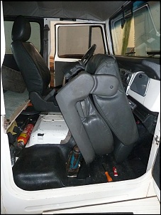

    essa foi minha soluçao ate hoje nao descobri se esse bando é do i30 ou do tucson...
    Esse banco é show de bola. Deve ser de algum carro de 2 portas. normalmente os carros de 4 portas não rebatem o banco.
    Parece o banco lateral da Land Rover Defender ou Fiat Doblô...
    Abraços...
  • #19
    na verdade o banco nao rebate, cortei fora o trillho e soldei em uma base do mesmo formato do banco original, originalmente o banco so deita o encosto, e confirmei e do tucson mesmo...

    Hoje enviei um e-mail para a Procar perguntando explicitamente se vendiam a base reclinável do banco, preço, e se ela poderia ser instalada em bands com o tanque na direita. Me enviaram como resposta as primeiras fotos do tópico. Assim é difícil.

    Esses bancos do dudu83 são da Tucson, na minha Band eu tenho do i-30 e eles não rebatem.
    O grande problema da pantográfica é pra quem tem o console de teto. Quem tem não consegue levantar o banco.
    Tem que optar por console de teto ou banco rebatido. hehe
