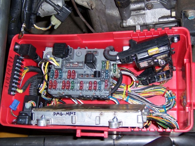

    Tupperware tech!
    Instalem a caixa de fusíveis de sua preferencia dentro de um tupperware, estes que mulher guarda o arroz de ontem.
    Essa técnica serve pra bastante coisa... inclusive injeção eletrônica.
    P.S.>O foto não ficou bem clara mais dá de ter uma idéia... pois a cx de fusíveis ficaria vedada dentro do tupperware quando fechado com a tampa.

    É complicada a nossa vida, quando falamos de caixa de fusíveis... foi enfrentando esse problema que tive que projetar a minha (fabricação própria), porém cheguei a conclusão de que não dá certo... ficou esteticamente feia e da maneira como fiz, ficou muito fio aglomerado junto dos fusíveis e relés... enfim, pra encurtar a conversa... fiz essa caixa há uns 3 anos... e hoje estou reformando minha viatura novamente e desta vez vou encarar uma do uno ou do tipo... ainda vou decidir quando ver a do tipo ao vivo...
    E a disparidade de preços dessa caixa de fusíveis universal é gritante, no Brasil os "sabidos" estão pedindo 80 reais enquanto a mesma caixa no E-bay custa 14 dólares, chegando a 28 reais no máximo 30... enfim...
    Gostei da idéia do tupperware... quando fiz a minha coloquei dentro de uma caixa de plástico, mas daquelas que vendem em casas de eletrônicos (são as caixas virgens para circuito) tem de todo tamanho e vem com tampa parafusada, só tive um problema com isso... a caixa esquentou e danificou a tampa, ainda bem que eu percebi, senão poderia até ter pego fogo!!! aí deixei aberta mesmo...
