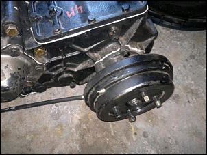

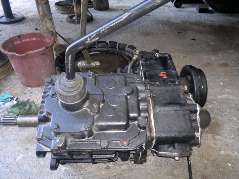

    Estou trocando o câmbio seco 4 marchas por um sincronizado 4 marchas.
    A princípio é pra ficar bom o sistema.
    Algumas fotos só pra ilustrar o esquema.
