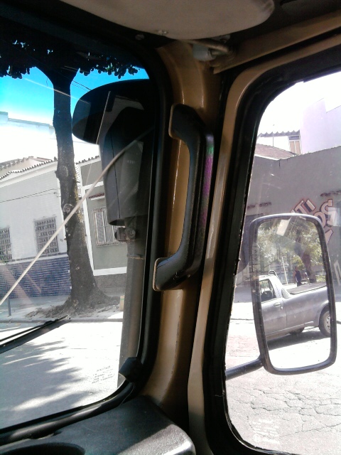

    Estive com o Heitor hj, segue algumas fotos do PQP na coluna das portas/vidro dianteiro.

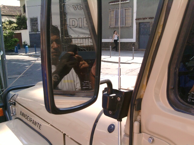

    Aproveito e posto também a solução que ele arrumou para os retrovisores, que reclamava que toda vez que batia a porta desregulava. Prendeu na coluna do carro.
    Seguem as fotos.

    Faltaram as fotos do retrovisor:

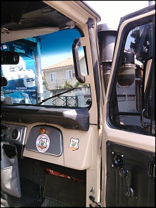

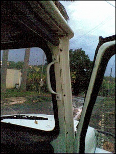

    Eu adaptei ontem um puxador que comprei numa loja de materiais para moveis e gasteri R$ 2,50. Só precisei dobrar os locais que fixam os parafusos. Também pintei de Branco, o puxador era galvanizado. Seguem algumas fotos.

    PQP otimo, mas o retrovisor foi genial...
    Os PQP ficaram muito bons mas os espelhos foram ideia de genio.
    Tambem tenho sempre esse problema com eles...
    vou ver se e' muito trabalhoso fazer essa modificacao no meu.

    Acho que a alça na coluna é realmente a melhor solução. Pretendo colocar só no lado do passageiro.
    Ficaram muito boas mesmo. Obrigado pelas sugestões e pelas fotos.

    Esses suportes para os retrovisores creio eu que sejam da propria band com capota de lona, inclusive tenho guardado um par que retirei da minha. ficou bom porem ainda acho que os retrovisores ideais sejam os que sairam nas bands sport ou tipo do troler.

    Vou ver se faço um pqp desse pra mim também, ajuda bastante.
    Gostei muito do retrovisor também, o meu tenho que regular toda vez que bato a porta. Tem uma loja aqui perto de casa que se não me engano comercializa algo parecido. Minha dúvida é se a coluninha do quebra vento não fica entre nossa visão e o espelho.

    muito boa esta ideia alexandre, vou tentar adaptar na minha, vc usou parafuso ou rebite?

    chapado este puxador eim!!!

    Aparentemente é uma alça de segurança para box de banheiro.
    São bem resistentes e ficam bem presas.
