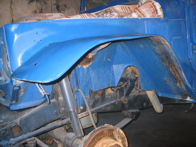

    Bom, deixa eu explicar a situação. Atualmente eu tenho 3 pontos ruins no meu escapamento. Existem 2 pontos onde ele está encostando no cardã do guincho.
    Aqui:
    e aqui:
    Outro ponto (que não é crítico agora mas que será em breve) é na parte de trás. Dá pra ver na foto abaixo, que os dois abafadores (não sei se ambos são abafadores) estão quase colados um no outro:
    No final do maior, é feita uma curva forte, para que ele vá pra lateral, passando quase colado no amortecedor (o que é ruim por si só), como é visto na foto abaixo:
    Isso foi feito pois eu tenho um tanque extra no lugar do estepe original, diminuindo bastante o espaço para o escapamento.
    Para segurar o escapamento, foi soldado no chassi uma chapa para segurá-lo, como é visto na foto abaixo:
    No entanto eu vou refazer o meu para-choque logo depois do carnaval e neste espaço onde está a chapa que segura o escapamento, vai ficar uma mão francesa para dar mais suporte ao para-choque.
    Antes de instalar o guincho, o escapamento estava saindo antes da roda:
    Mas como agora os dois abafadores estão muito colados, não tem espaço pra deixar como estava antes.
    Eu queria fazer algo assim:
    Colocar o escapamento passando por fora do chassi e prender o abafador abaixo da porta do motorista.
    Mas o abafador minúsculo da FJ40 não vai conta do MB da minha Band. Sem falar que nesse lugar, do lado direito tem o tanque e do lado esquerdo tem a bateria.
    Tem a possibilidade de sair antes do suporte da carroceria e voltar para dentro do chassi, como a Band do Guiga:
    mas com essa solução eu cairia no mesmo problema de antes: Não teria espaço para o escapamento sair antes da roda.
    Será que se eu tirar um dos abafadores (o menor) fica muito esporrento? Isso facilitaria muito as coisas. De repente trocar os dois abafadores que estão lá agora pelo abafador do MB710...
