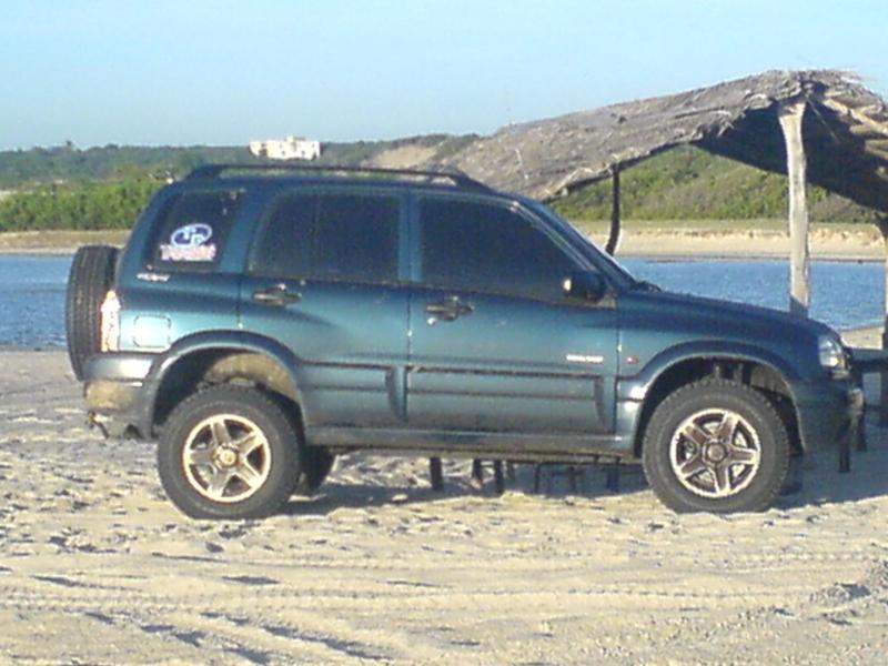

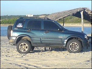

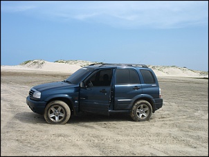

    umas fotos...
    1) brincado na dunas (tava original)
    2) passeio na praia
    3) ja levantada
    4) logo do grupo
    5) comparando a tracker levantada com um troller
    Miniaturas de Anexos Miniaturas de Anexos Primeira experiencia frustrada...-img_1.jpg   Primeira experiencia frustrada...-img_6899.jpg   Primeira experiencia frustrada...-dsc04015.jpg   Primeira experiencia frustrada...-c8aa.jpg   Primeira experiencia frustrada...-dsc04001.jpg
