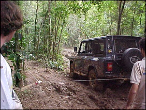

    Galera das trilhas , nessa última trilha que fizemos na Chiboca , prox. ao Riacho Grande em S. Bernardo , o uso da Patesca foi providencial ...

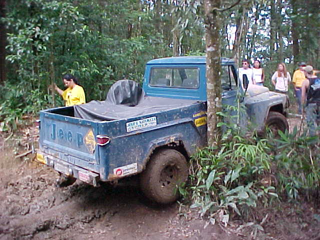

    Usamos pra tirar a F75 do Porva , com a caçamba encostada numa árvore , nem arranhou a caçamba , o mesmo com o Croos Lander , afastamos da árvore com a Patesca e depois usamos pra guiar na trilha mais fácil ...
    Usamos um cabo de aço de 5 m pra passar na Patesca e o resto com cintas ...
    É isso ... ainda bem que a gente tinha uma Patesca ...
    []s...

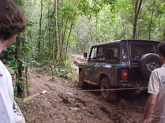

    É isso ai mestre, segue uma foto do mammoth encostado
    Eu ainda tive sorte de para ai, a cachorra bateu forte na mesma árvore.
    Fotos By coyotes

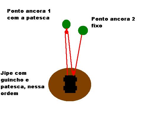

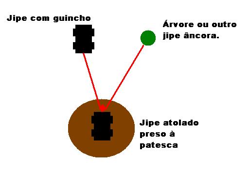

    Na verdade...
    creio que o melhor uso da patesca, ou polia, não seja esse...
    o uso dela é para diminuir a necessidade de força do guincho.
    lembra das aulas de polia do colegial...
    a idéia de uma polia, mais do que mudar o angulo de ação da corda tracionada, é dividir o peso do objeto puxado para as duas pontas...
    Olha os exemplos:
    Miniaturas de Anexos Miniaturas de Anexos Uso de Patesca-patesca3_135.jpg   Uso de Patesca-patesca2_497.jpg   Uso de Patesca-patesca1_913.jpg

    Fala Igor , só quisemos exemplificar os vários usos da Patesca , acho que todos sabem que a patesca é para dividir esforços , mas do jeito que usamos foi mais para direcionar as viaturas , não aliviando em nada o esforço , mesmo pq , foi usada com < acima de 90 gr.
    A C. Lander não queria sair do trilho da direita nem fud... , tivemos que usar a patesca pra forçar a vtr a pegar o trilho da esq. , estava com pneus on-road , por isso o sacrificio ...

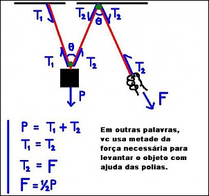

    Ovelha,
    A diminuição do peso (força) através de polias só acontece qdo pelo menos uma das polias é móvel. No caso de patescas isso não acontece. Logo a única função seria a mudança do vetor. O seu desenho acima (patesca 3) explica exatamente isso. Repare que a polia central é móvel.

    Errado.
    Se o cabo do guincho vai até uma patesca fixa numa arvore é a ponta do cabo volta a um ponto de ancoragem no mesmo jipe temos o dobro de força (mas metade da velocidade).

    Não sei como...se a polia for fixa, só muda o vetor. A não ser que as leis da física do Wallace sejam diferentes... ou então colocaríamos 100 polias fixas e puxaríamos com a mão ao invés do guincho. E se isso fosse verdade vc entraria em falência, né?
    E no caso citado, o guincho não estava no carro a ser salvo...
    Só pra ilustrar pro nosso Isaac Wallace Newton de plantão
    Máquinas Simples
    (Parte 3 - Polias ou roldanas)
    Prof. Luiz Ferraz Netto
    leobarretos@uol.com.br
    Polia ou roldana, consta de um disco que pode girar em torno de um eixo que passa por seu centro. Além disso, na periferia desse disco existe um sulco, denominado gola, no qual passa uma corda contornando-o parcialmente.
    As polias, quanto aos modo de operaçăo, classificam-se em fixas e móveis. Nas fixas os mancais de seus eixos permanecem em repouso em relaçăo ao suporte onde foram fixados. Nas móveis tais mancais se movimentam juntamente com a carga que está sendo deslocada pela máquina.
    Na roldana fixa, numa das extremidades da corda aplica-se a força motriz F (aplicada, potente) e na outra, a resistęncia R. Na móvel, uma das extremidades da corda é presa a um suporte fixo e na outra se aplica a força motriz F --- a resistęncia R é aplicada no eixo da polia.
    Na polia fixa a vantagem mecânica vale 1, sua funçăo como máquina simples e apenas a de inverter o sentido da força aplicada, isto é, aplicamos uma força de cima para baixo numa das extremidades da corda e a polia transmite á carga, para levantá-la, uma força de baixo para cima. Isso é vantajoso, porque podemos aproveitar o nosso próprio peso (ou um contrapeso) para cumprir a tarefa de levantar um corpo.
    Marcelo,
    Minha sugestão mais que sincera; e não leve para o lado pessoal.
    Você pode estudar engenharia, mas não vai ser engenheiro nunca, pois não consegue ver a teoria... no máximo só decora... mas não vai saber usar a teoria.
    Veja a sua figura...
    R = F, certo...
    Se F é a força do guincho, vamos dizer 9000 lbs, ou arredondando 4 toneladas.
    Então como R = F, R = 4 T
    Só que o cabo de R voltou para o jipe e foi ancorado lá.
    Então temos o cabo que sai do guincho tracionando 4 T (é o F)
    Também temos o cabo ancorado no jipe com 4 T (é o R)
    Então F + R no jipe é 4 + 4 = 8, ou seja, tem 8 toneladas de força puxando o jipe.
    Essa força é exatamente a N da figura (não da última onde é N + F = R).
    Querido Wallace,
    Novamente titio vai explicar.
    Lembra das provas de português no ginásio onde sempre havia a frase: A interpretação do texto faz parte da avaliação?
    No caso do salvamento do meu carro com patesca, razão deste post, o guincho não voltou ao jipe!
    Logo, foi só mudança de vetor. Para um bom engenheiro, a observação dos problemas, fatos e/ou fenômenos tb é muito importante, não?
    Seu erro:
    Isso não aconteceu, como vc pode notar pela foto
    PS: Jamais gostaria de ser engenheiro. A melhor expressão que encontro para eles é o Dilbert. Fiz 6 meses de Engenharia Eletrônica e desisti pq não havia mulheres na minha classe . Prefiro Keynes a Newton. Gente a viadutos, mulheres a guinchos. Fiz Economia onde encontrava mais mulheres, filosofia e apreciação pela vida. ah, e pessoas mais educadas e menos arrogantes
