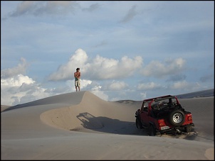

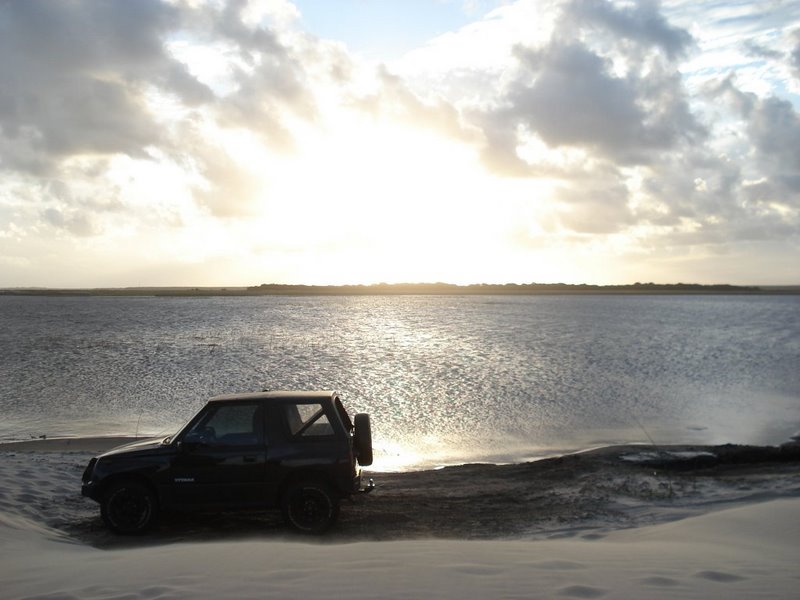

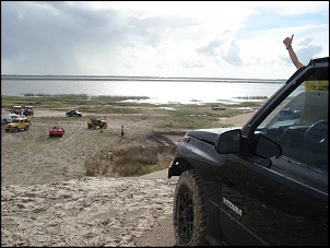

    Abaixo vão as fotos das dunas lá do tuia!! Paisagem muito bonita!!
    1 - essa serviria pra alguma campanha publicitária da suzuki não?
    2- turminha muito boa pra fazer trilha e dar boas risadas

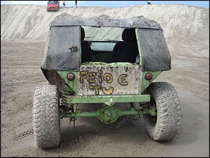

    3- jipe artesanal muito louco e bizarro que vi lá no tuia

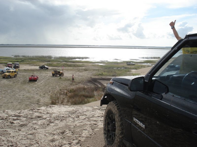

    4- um amigo e seu JPX servindo de âncora prum troller que estava afundando na lama da beira da lagoa

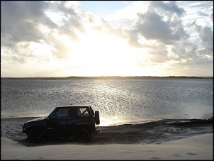

    5- meu vitara guaxinim dando um tempo na beira da lagoa 8)
    continua...

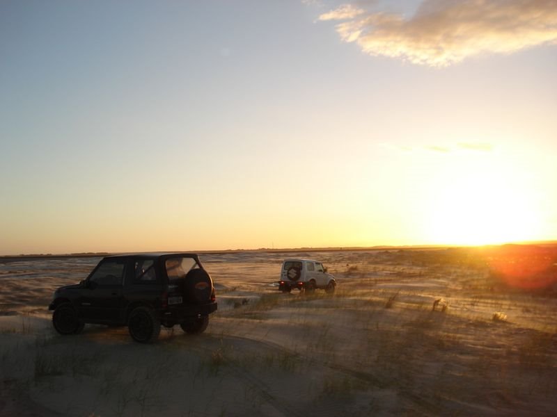

    mais algumas fotos lá do tuia!
    1- no alto da duna! Lógico que não podemos comparar com as imensas dunas do norte e nordeste do país, mas algumas ali do tuia davam um bom cagaço na gente!!
    2 - eu atolado quase chegando na descida!! Ao fundo, a pequena imensidão de dunas! Em alguns pontos do tuia, parece que estamos no meio de um deserto!
    []´s a todos!!

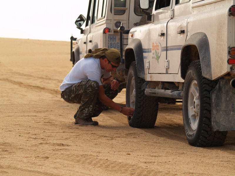

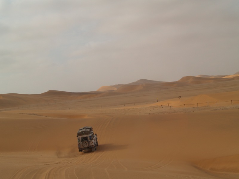

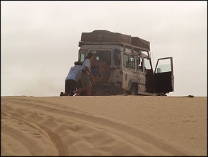

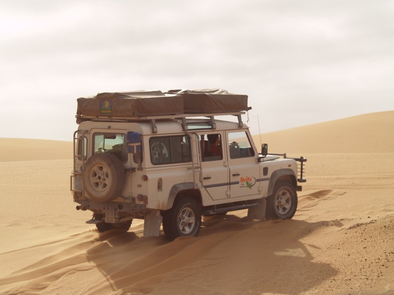

    Areia? Dunas? Dá uma olhada nessas... Namíbia, na Costa do Esqueleto. O Local das dunas chama-se Sussuvlei
    Abraços!!
    Miniaturas de Anexos Miniaturas de Anexos Ajuda na areia-p3132320-forum-4x4.jpg   Ajuda na areia-p3132312-forum-4x4.jpg   Ajuda na areia-p3132327-forum-4x4.jpg   Ajuda na areia-p3132334-forum-4x4.jpg   Ajuda na areia-p3132351-forum-4x4.jpg
    Marco
